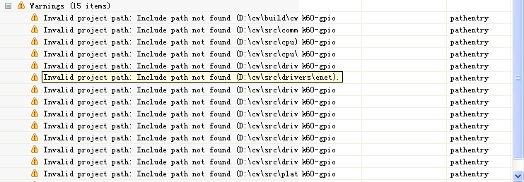

KuMo_2011 发表于 2013-11-2 21:01 | 显示全部楼层
用cw导入了一下,请问这是什么问题呢?

FSL_TICS_Robin 发表于 2013-11-4 15:09 | 显示全部楼层
用cw导入了一下,请问这是什么问题呢?
你这个应该是工程的路径设置问题。
FSL_TICS_Robin 发表于 2013-11-4 15:29 | 显示全部楼层
用cw导入了一下,请问这是什么问题呢?
之前有人问过,给你参考下,看是否能解决你的问题:)
问题:CodeWarrior V10.4工程如何设定项目的相对路径?
解答:CW项目工程编译过程中经常会碰到路径无法找到的错误,大部分情况下都是因为工程路径使用的是绝对路径,如果要解决这类问题,需要使用相对路径。
例如工程【hello world】的绝对路径是:D:\Workspace\CW V10.4\KINETIS512_V2_SC\build\cw\hello_world\k60_hello_world
下面就是使用相对路径来指定驱动的位置:
"${PROJECT_LOC}/../../../../src/drivers/smc"
"../"是回退目录,这样回退四层就回到D:\Workspace\CW V10.4\KINETIS512_V2_SC目录,这样就可以找到src及其对应代码的位置。

KuMo_2011 发表于 2013-11-4 17:55 | 显示全部楼层
问题:CodeWarrior V10.4工程如何设定项目的相对路 ...
哦,是路径问题吗?知道了。不过能具体说说怎么设置路径吗?
没用过CW,只用过keil 51
差别太大了,不习惯,能解释的清楚些吗?
FSL_TICS_Robin 发表于 2013-11-5 14:24 | 显示全部楼层
没用过CW,只用过keil 51
差别太大了,不 ...
有可能你用的是CodeWarrior10.5版本的软件,那就和我之前说的不是一个问题。
打开CodeWarrior时让你选择WorkSpace,最好选择build、src上面一层的文件夹。
