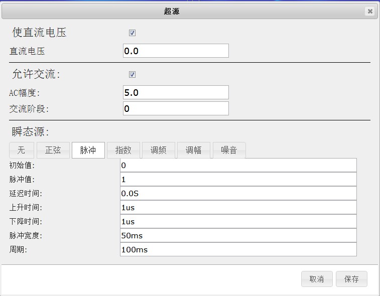

    下面我们来看看仿真的效果,首先我们应该去设置信号源,具体设置如下图所示,注意两个
信号源的初始值应该相反,一个初始值和脉冲值为0 1,另一个初始值和脉冲值为1 0,这样就
可以实现波形互补。

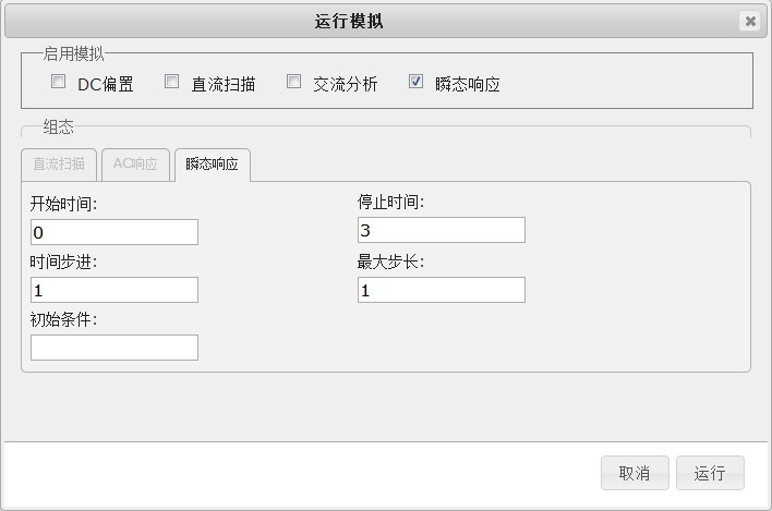

    接下来我们点击SPICE运行模式,就会弹出下图中的SPICE运行模式窗口,点击瞬态响应,
填写相关参数。然后点击运行,之后时间可能会长些,请耐心等待,毕竟是网页版的。

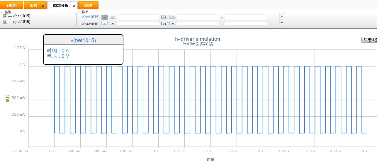

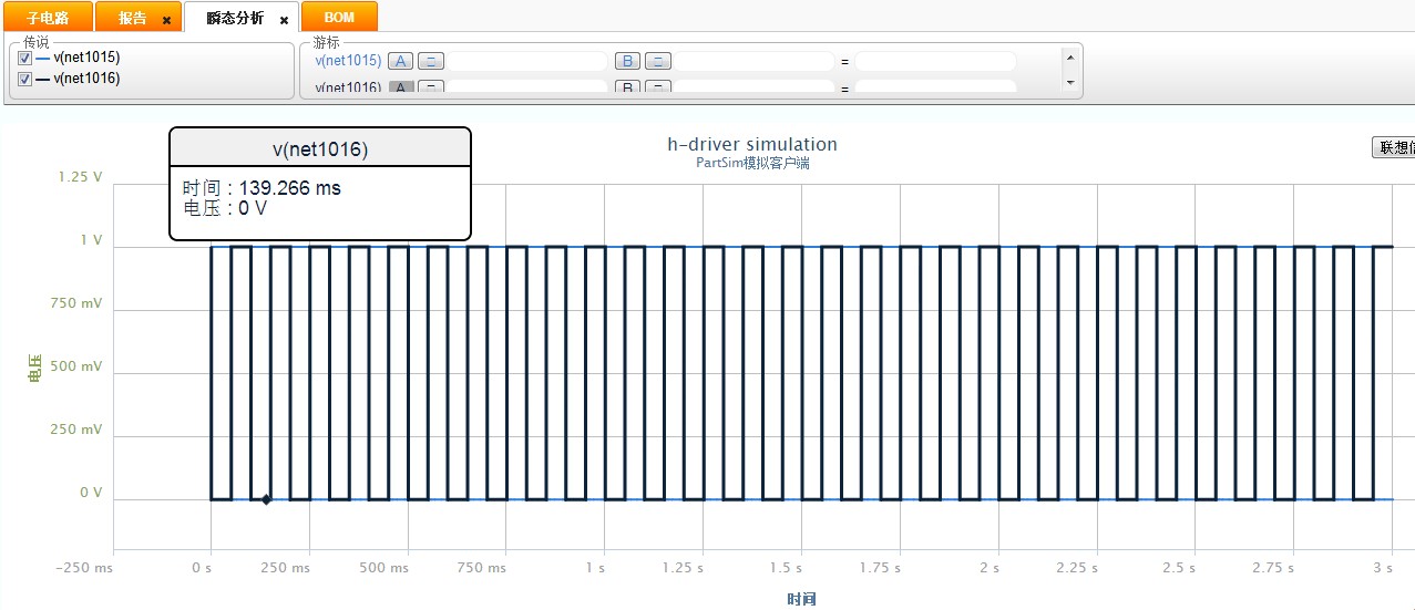

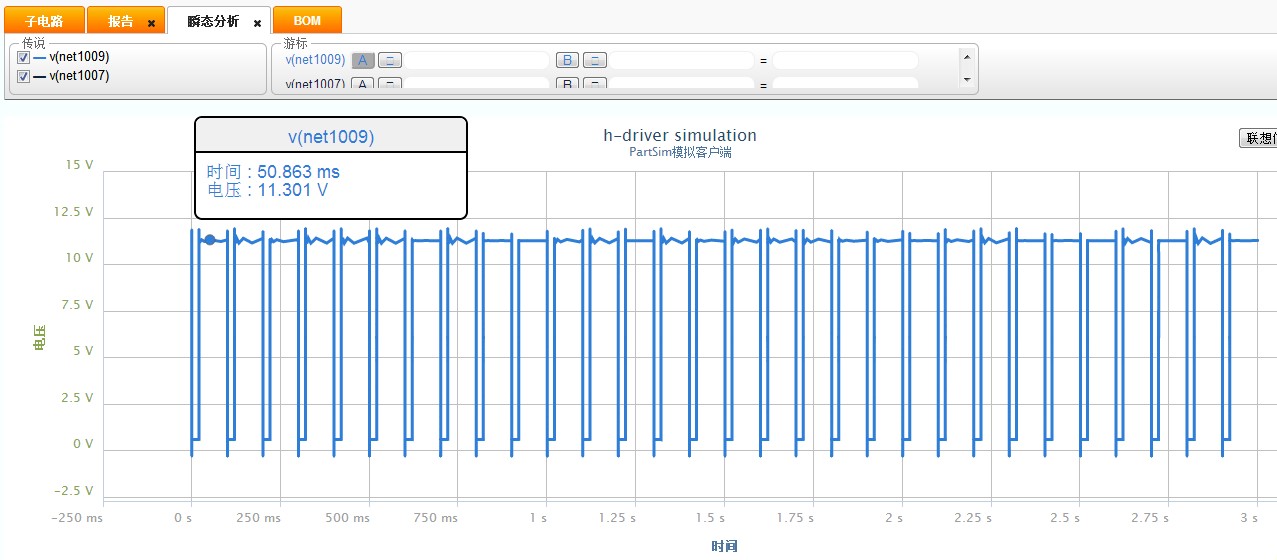

    运行结束后我们可以看到对应NET点上的瞬态响应波形图,通过图我们可以验证出net1015
起始电压为1,周期为100ms,占空比为50%,与我们设置的相同。同样net1016起始电压为0,
注:通过传说处选择要显示的NET测试点,通过游标处选择要显示NET波形。如果要修改信号源的参数,必须切换到元件
列表下,而不是探针列表下。

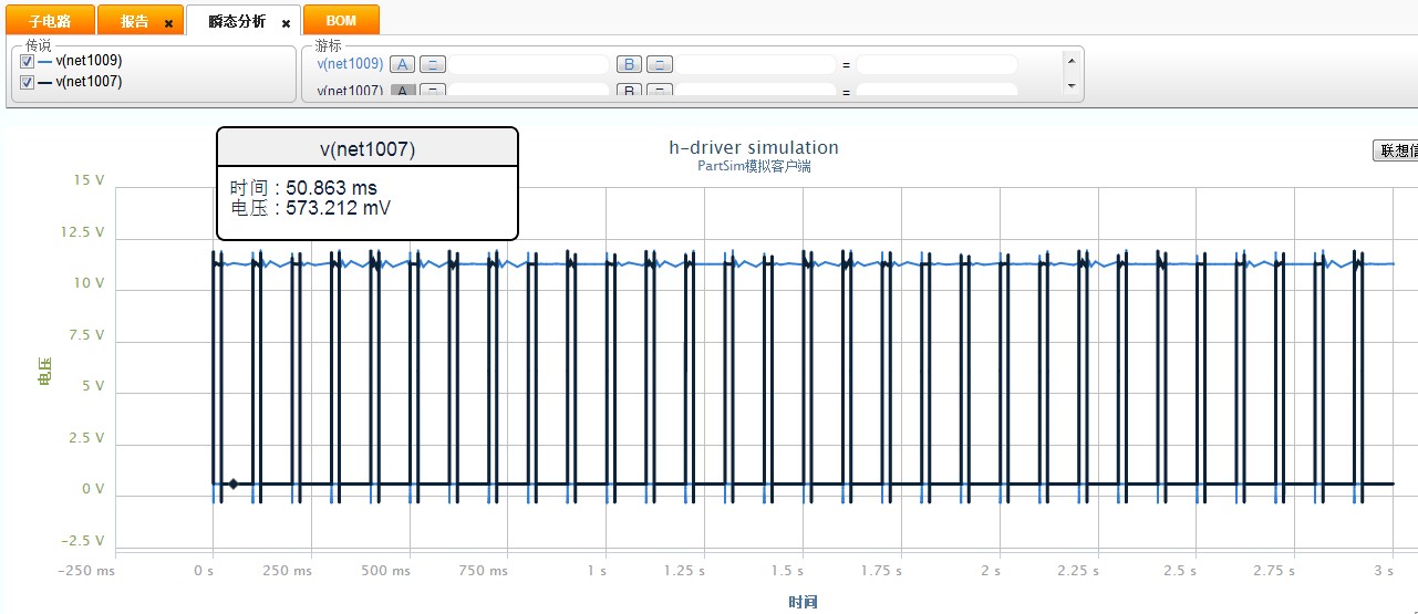

    接下我们将信号源的参数修改为20%,通过探针去看看输出端模拟电机负载的R5两端的信号,
下两幅图为R4两端的测试到的信号,从信号可以看出H桥在正常工作,由于PWM波的控制是H桥
的开关管工作在开关状态,由于自身电容等的作用,会有一定的电流等冲击,这个我们可以从波
形中看到。两端波形还是为互补状态,当这种互补的波形加到电机两端就是等效的电压,也就是
占空比开始控制电机两端的等效电压,等效电压的大小对应电机的速度,也就是占空比对应电机
的速度,这样就实现了PWM波调速。电机驱动还有很多深奥的东西,在这里只是简单的分析一下
它的工作原理,不对之处还望多多指教。

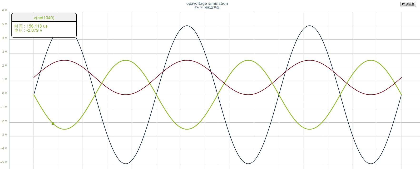

为什么我仿真时候不出波形呢?
http://easysim.21ic.com/simulator#158
这个是链接

看了一下  你的问题主要是由于连接没有接好  所以在仿真的时候意味着元器件有悬空
所以停止仿真   注意在线交叉的时候  要让它连接上   必须要有个黑点出现才算连上
如R2和R3与运放N点

发现个重要问题,运放正负端接反了,大失误啊。。。
xygyszb 发表于 2014-3-19 13:33 | 显示全部楼层
按照楼主的建议更正后,波形出来了
