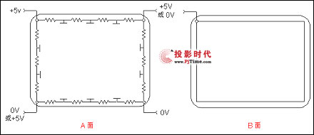

五线电阻技术触摸屏的基层把两个方向的电压场通过精密电阻网络都加在玻璃的导电工作面上,我们可以简单的理解为两个方向的电压场分时工作加在同一工作面上,而外层镍金导电层只仅仅用来当作纯导体,有触摸后分时检测内层ITO接触点X轴和Y轴电压值的方法测得触摸点的位置。五线电阻触摸屏内层ITO需四条引线,外层只作导体仅仅一条,触摸屏得引出线共有5条。
五线电阻触摸屏的改进:
首先五线电阻触摸屏的A面是导电玻璃而不是导电涂覆层,导电玻璃的工艺使得A面的寿命得到极大的提高,并且可以提高透光率。
其次五线电阻触摸屏把工作面的任务都交给寿命长的A面,而B面只用来作为导体,并且采用了延展性好、电阻率低的镍金透明导电层,因此,B面的寿命也极大的提高。
五线电阻触摸屏的另一个专有技术是通过精密的电阻网络来校正A面的线性问题:由于工艺工程不可避免的有可能厚薄不均而造成电压场不均匀分布,精密电阻网络在工作时流过绝大部分电流,因此可以补偿工作面有可能的线性失真。
五线电阻触摸屏的外表面是导电玻璃而不是导电涂覆层,这种导电玻璃的寿命较长,透光率也较高。
