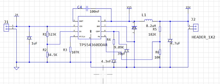

下面是工程文件设计的电路原理图截图:
局部放大图:
该原理图参考了TI电路设计软件中给出的原理图:

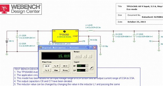

在官网上找到的仿真模型,并进行过仿真。

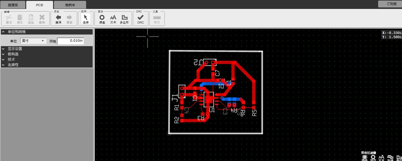

电路版图部分:
因为这个文件指出的器件较少,器件标号还不能随便调整,这个还需要进一步改下才行。

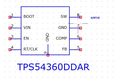

因为没有现成的封装,TPS54360元件的电路符和元件是自己定制的。上两个截图:
这里多出来一个9引脚,是对芯片底部散热盘的,接地铜皮,便于散热。

官网给出的数据手册上有个布局指南,主要是参照那个布局来进行PCB布板的。下面是截图:

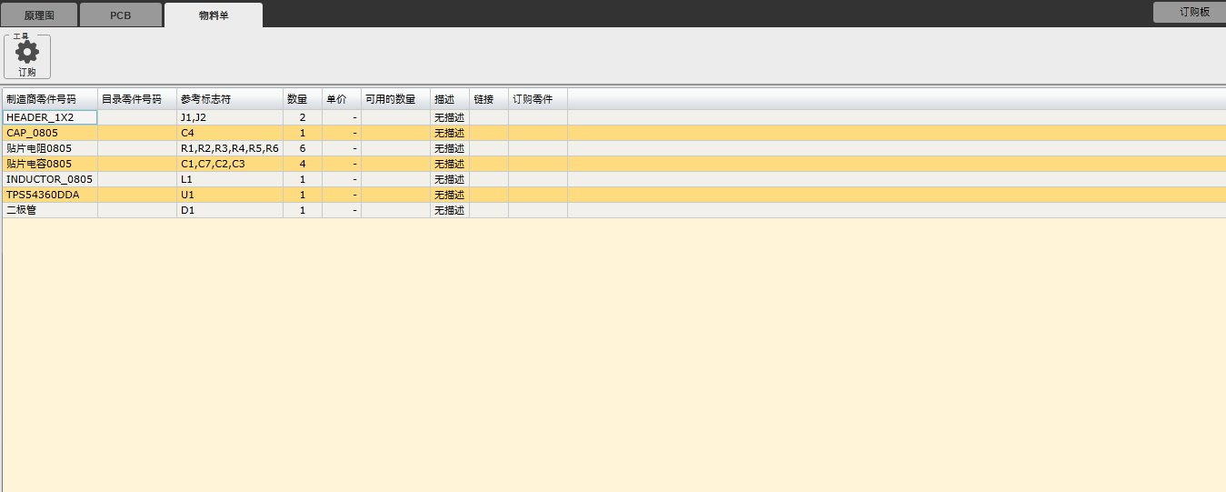

最后是生成的器件清单图:

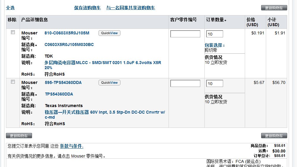

三 购买链接
     购物车链接:

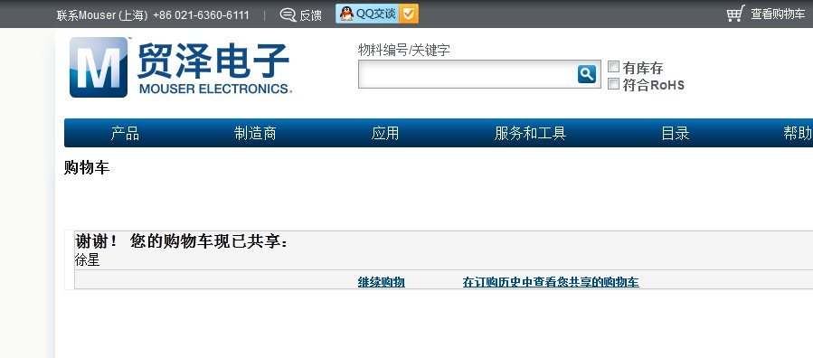

     http://www.mouser.com/ProjectManager/ProjectDetail.aspx?AccessID=e89cbe2cd9
     在【贸泽电子】每次都得重新注册才行,不知为什么,下面是分享的各种截图:
