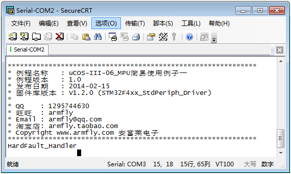

6.2.1      实验一:MPU简易使用例子一
实验目的:
    1.学习MPU的配置
实验内容:
    1.初始化串口,LED和MPU
    2.主程序实现LED的闪烁
实验现象:
    请用USB转串口线连接PC机和开发板。PC机上运行SecureCRT软件,波特率设置为115200bps,无硬件流控。从PC机的软件界面观察程序执行结果(如果访问MPU范围之外的空间将出现下面现象):
     进入了硬件异常。

    MPU的配置相对比较容易,前提是一定要看权威指南上面对这个的介绍。

6.2.3      实验三:MPU的API函数
实验目的:
    1.学习MPU的配置
实验内容:
    1.初始化串口,LED和MPU
    2.主程序实现LED的闪烁
    3.这个实验相对于前面两个只是重新封装了下,方便调用
实验现象:
    进入了硬件异常。
