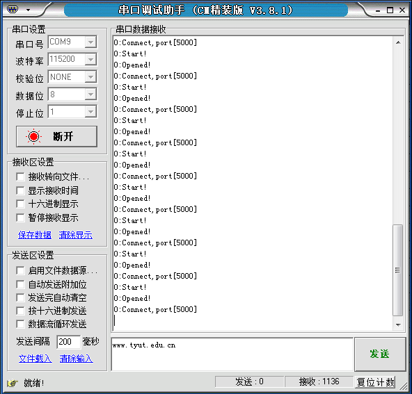

如果在上传的过程中拔掉网线,串口返回的信息如图三所示。可以看到,当断开网络后,对于SOCKET0而言,不断的开始、打开和连接,连接无效后再次进行开始、打开和连接,周而复始。

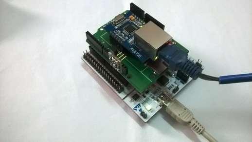

如果在断开网线后再次把网线插上,就可以看到服务器的响应是OK的,如图四所示。这样表明了数据的上传是完整的,重新恢复了原来的连接。

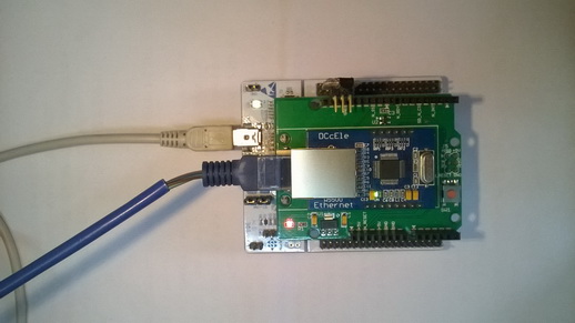

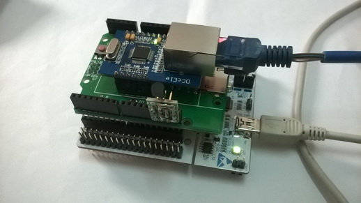

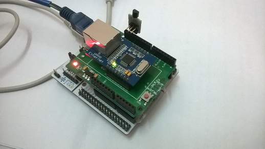

 楼主| 湛只为无双 发表于 2015-2-27 16:26 | 显示全部楼层
老规矩这一层上传相关的源代码和资料
以及实物图
