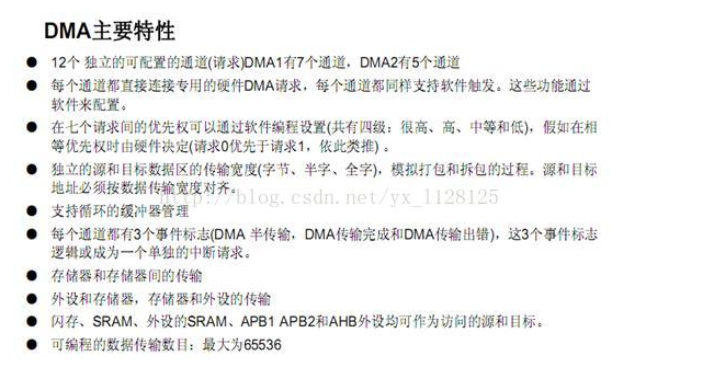

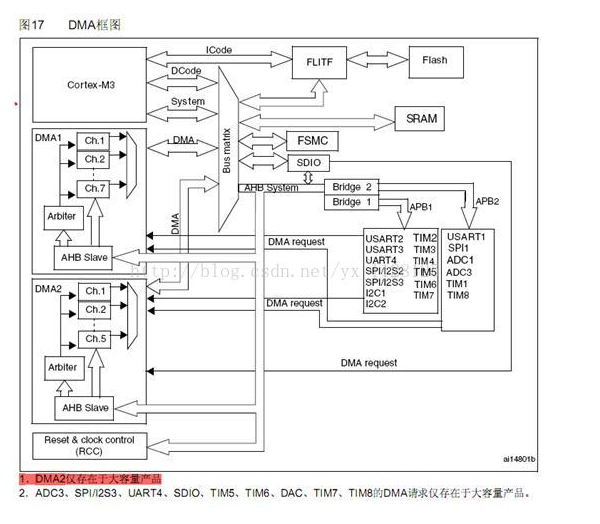

我们来看一下stm32f103ve的数据手册第九章DMA 大概的了解一下DMA的特性:
 楼主| monkeypony 发表于 2015-5-26 14:56 | 显示全部楼层

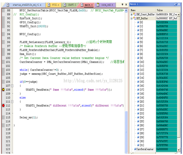

五、测试验证
1.我们先看看看下图
 楼主| monkeypony 发表于 2015-5-26 15:00 | 显示全部楼层
看点0:
问1:
         使用内存窗口观测SRC_Const_Buffer和DST_Buffer所在的位置,可以发现SRC_Const_Buffer
地址为0x08001B24,,即Flash中;DST_Buffer地址为0x2000002c,即RAM中;
答1:
不能改变其值得变量(包括全局和局部)都是存储在FLASH中的,能改变的都储存在SRAM中
SRC_Const_Buffer  的定义:uc32 SRC_Const_Buffert
搜索了一下uc32的出处----
typedef const uint32_tuc32;  /*!< Read Only */
DST_Buffer 的定义:u32DST_Buffer[BufferSize];
搜索了一下u32的出处----
Typedef uint32_t   u32;

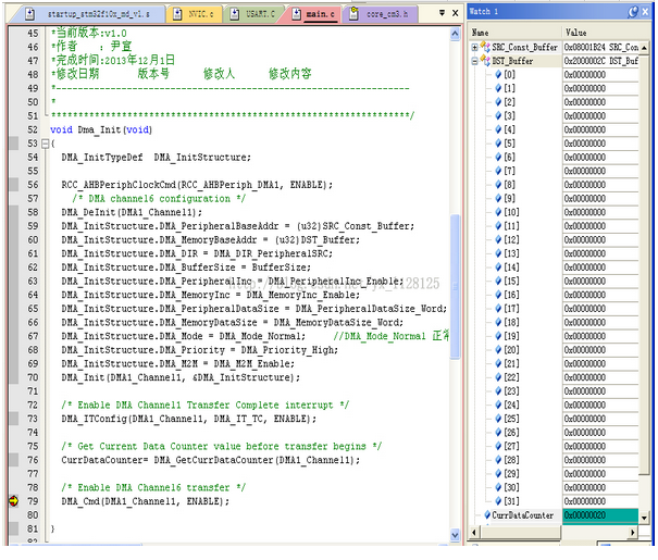

看点1:断点设置开始DMA传输前,
CurrDataCounter = DMA_GetCurrDataCounter(DMA1_Channel1);可以读出待传输的数据长度为0x20=32 跟我我们定义的待传输的数据长度是一样的;
看点2:开始传输前,目的数组DST_Buffer里面的全部为空即为:0x00;
 楼主| monkeypony 发表于 2015-5-26 15:01 | 显示全部楼层
2.传输完成时,CurrDataCounter 值已经为0,即待传输数据为0;同时目的数组 DST_Buffer 已经有数据,我们用对比了一下源数组 和目的数组 相同则返回0; 证实了是相同的;
