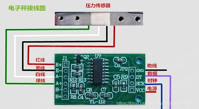

使用模块如下图所示:
使用单片机为STM32C8T6,引脚DT -> PB7,SCK -> PB6,使用通道A
下面是驱动程序:

 楼主| 鱿鱼丝 发表于 2023-2-26 16:43 | 显示全部楼层
串口打印内容:
47
480
