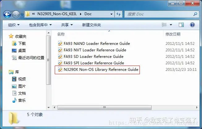

② 在压缩包中有个Doc文件夹,可以找到编程需要的文档
前期我们需要参考的文档是N3290X Non-OS Library Reference Guide.pdf

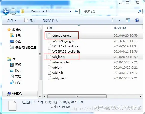

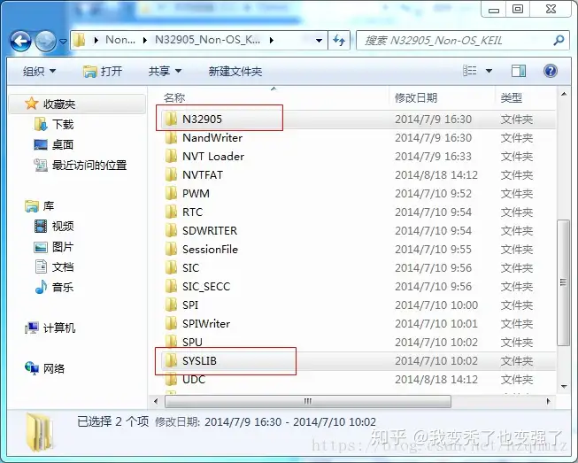

③ 复制Non-OS_KEIL\N32905_Non-OS_KEIL\下的N32905和SYSLIB下的Lib文件夹到工程文件夹

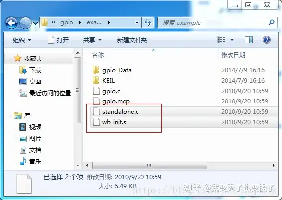

④ 复制Non-OS_KEIL\N32905_Non-OS_KEIL\gpio\example下的standalone.c和wb_init.s文件到工程文件夹的lib文件夹中

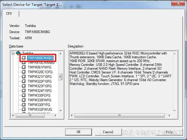

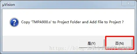

① 打开MDK4.72,新建工程,此处命令为project,选择器件为Toshiba的TMPA900CMXBG,该CPU内核为ARM926EJ-S。
② 在弹出的窗口点“否”

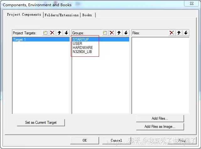

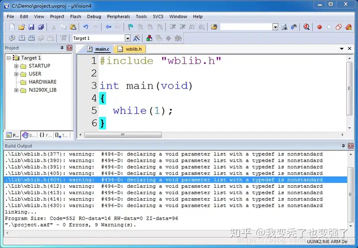

③ 工程创建分组
④ 把对应文件添加到分组中
Lib文件夹下的wb_init.s加入到STARTUP中
Lib文件夹下的lib文件和c文件添加到N3290X_LIB中
新建一个mian.c文件,添加到USER分组中

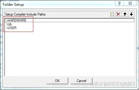

⑤ 把包含目录添加到工程中

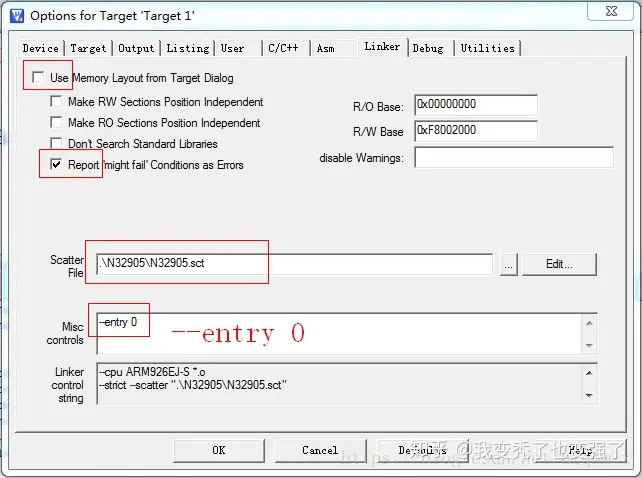

⑥ 设置Options|Linker
去掉左上方的Use Memory Layout from Target Dialog
勾选Report “might fail” Conditions as Errors
添加N32905文件夹下的N32905.sct到Scatter File目录中
Misc controls中填入—entry 0

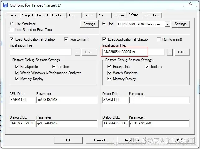

⑦ 设置Options|Debug
把N32905文件夹下的N32905.ini添加到Initialization File下
⑧ 编译工程
提示有9个警告,这个可以忽略
