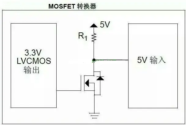

1、大多数单片机都是 TTL 电平,各自的高低电平定义不一样;
2、当电源电压为5V时:51,avr单片机高电平是5V;
3、当电源电压为3.3V时:51,avr单片机高电平是3.3v;
4、arm 如lpc2138,电源电压只能为3.3v,io输出高电平为3.3V;但io口可承受5V电压
5、现在常见单片机工作电压主要有两种:一种工作在3.3V 一种工作在5V。‍
6、当不同工作电压的芯片直接有线数据通讯时,一定注意做电压匹配电路考虑
