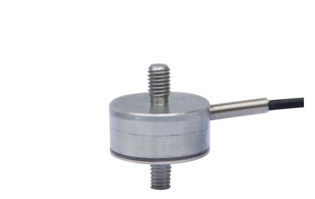

冬季注意得就是冰冻的时候对微型压力传感器是会造成很大的创伤。冬季发生冰冻时,需要安装在室外的微型压力传感器一定要做好防冻的措施,避免引压口内的液体因结冰体积膨胀,导致传感器的损坏。
测量液体压力时,传感器的安装位置也应该避免液体的冲击,防止传感器过压损坏。接线时,把电缆穿过防水接头或绕性管并拧紧密封螺帽,用来防止雨水等通过电缆渗漏进变送器壳体内。防止渣滓在导管内沉积,测量液体压力时,取压口应开在流程管道侧面,避免沉淀积渣。测量气体压力时,取压口应开在流程管道顶端,而且变送器也应安装在流程管道上部,以便积累的液体容易注入流程管道中。导压管应安装在温度波动小的地方;测量蒸汽或其它高温介质时,也需要接加缓冲管等冷凝器,不应使传感器的工作温度超过极限。防止压力传感器与腐蚀性或过热的介质接触;压力传感器正确安装和防护可以保证压力传感器的应用效果。
就在冬季一些要按上面的方**确使用微型压力传感器,尤其是当压力传感器在室外使用的时候,如果有的地方温度过低我们也可以给传感器加个防冻外壳或者进行掩盖,防止传感器直接裸露在室外。
