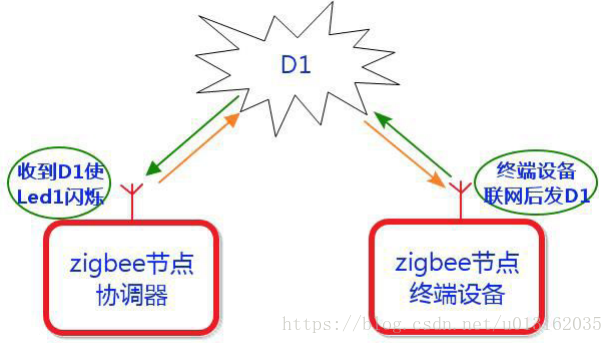

实验设备
硬件:PC 机一台;ZB2530(底板、核心板、仿真器、USB 线) 一套
软件:win7 系统,IAR 8.20 集成开发环境
本实验是基于GenericApp无线收发,编者在第2讲也有讲过,当时也是用的TI提供的源码改编的,比较完善,而现在编者将带领大家编写较为简单的协议栈,实现个性化订制,下图为该实验的模型。
图9-1无线收发LED模型

        实验现象
1)选择 CoodinatorEB-Pro, 下载到开发板 A;作为协调器;
2)选择 EndDeviceEB-Pro, 下载到开发板 B;作为终端设备
3)给两块开发板上电,协调器组网,终端联网成功后发“D1”, 协调器收到数据“D1”后Led1 闪烁;同时也发“D1”给终端,终端收到后 Led1 也闪烁。
