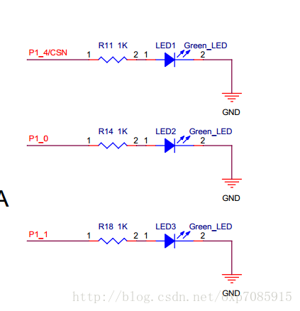

UltraIot开发板LED开发板上有三个用户LED指示灯,这三个指示灯所使用的IO口与IT的评估板有所不同,所以需要根据UltraIot开发板底板的原理图来修改IO口。
UltraIot开发板LED原理图如下所示:
有图可以得到:
1、P1.0 ,P1.1,P1.4分别控制LED2,LED3,LED1
2、P1.0 ,P1.1,P1.4输出高电平时LED高亮,P1.0 ,P1.1,P1.4输出低电平时LED为灭。
