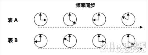

频率同步是指两个基*的时钟的变化频率一致,而相位则不一定一致,可以保持相对固定的差值
假设两个基*内部各有一个钟表,在某一时刻,表A指示的时间是12:15,表B指示的时间为11:45,很显然,他们的时间相差30分钟,也就是相位不同;在下一时刻,表A指示的时间是12:25,表B指示的时间是11:55,它们虽相位不同,但时间差还是30分钟。如果在其他时刻这两个表的时间始终相差30分钟的话,就可以认为它们走的快慢一致,是频率同步的。

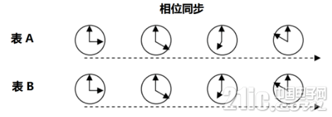

相位同步是指两个基*的时钟的相位始终保持一致。
还以表A和表B为例,在相位同步下,它们每时每刻指示的时间都是一模一样的,不但要走得快慢一样,还不允许有任何时间差。因此,相位同步也叫做“时间同步”。

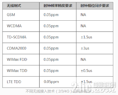

3、不同的网络制式,对于同步精度的需求有什么不同?
不同的无线制式,对于频率同步和相位同步有着不同的要求,如下表所示。
总体来看,使用FDD双工方式的技术,比如2G中的GSM,3G的WCDMA,以及4G的LTE FDD都只需要频率同步,精度为0.05ppm(或者50ppb);而使用TDD双工方式的技术,比如3G的TD- SCDMA,4G的LTE TDD等,则需要更为严格的相位同步,精度一般为±1.5us。
CDMA是个特例,它虽然采用FDD双工方式,但其长短码都是m序列,不同的m序列通过相位来区别,所以各基*需要严格的相位同步。

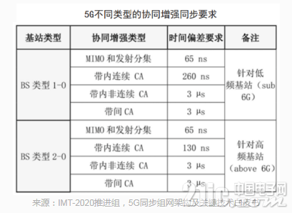

但5G的一些高级功能还可能需要站内各小区间,甚至站间的协同增强,从而使同一个用户的数据可以通过不同的有源天线单元(AAU)收发,在交叠覆盖区合并多个信号,从而有效提升业务带宽。
这些高级功能对同步精度提出了更为严格的要求。其中,多入多出(MIMO)和发射分集技术的时间偏差要求为65ns,对于带内连续载波聚合(CA),低频基*(Sub 6G)时间偏差要求为260ns,高频基*(Above 6G)时间偏差要求为130ns。

低频时间偏差要求为260ns,高频时间偏差要求为130ns。
