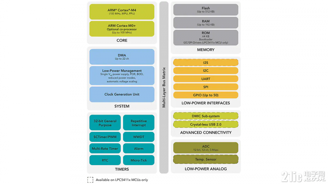

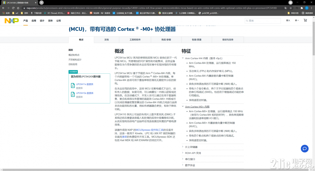

搜索对应芯片可以查询到芯片所有参数
框图
找到对应开发板

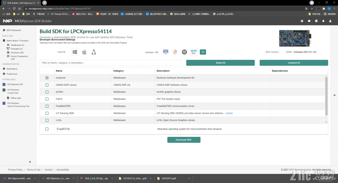

下载所需资源
下载SDK时可以选择操作系统及IDE 这里选择KEIL

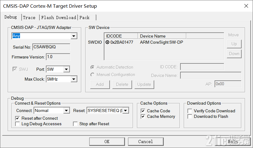

使用KEIL开发需要在keil官网下载对应的pack如下
用户手册及原理图中都可以看到,在使用板载dap-link时需要将JP5跳线帽取下
下载的SDK包含丰富的例程,先打开最简单的hello_world

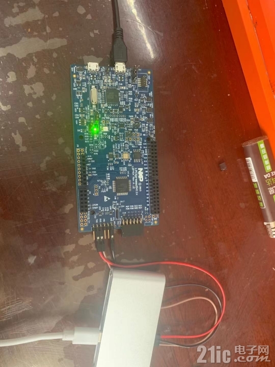

查看连接正常,编译后下载
USB转串口连接,波特率115200,开机打印hello world 后返回所有输入,如下图:

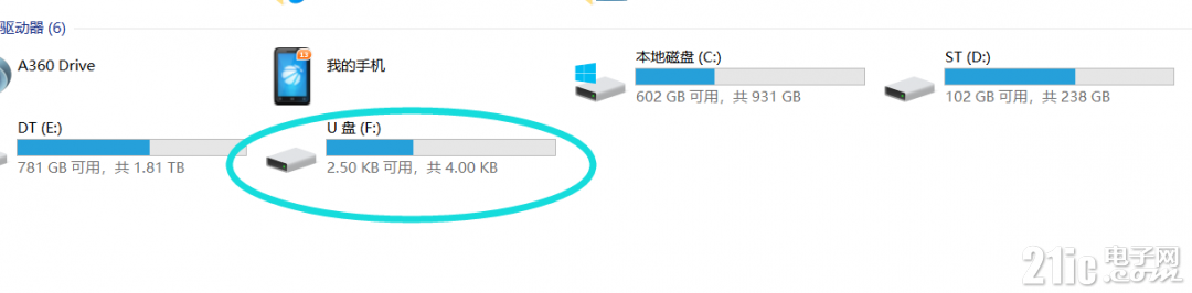

再试一下freertos+usb的例程,下载后将usb口切换到J5就可以看到电脑识别的模拟U盘,同时串口会打印信息
