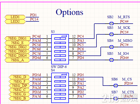

2.  使用数码管时需要注意一个地方,即仿真器与数码管的拨码开关均需要拨到ON的那一侧。拨码开关的具体位置如下图所示:

2.以下是原理图中的数码管的引脚使用情况:
5 数码管原理图部分

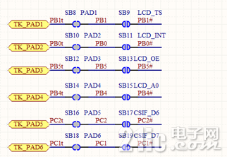

2.需要注意的一点是,核心板上的PAD1~PAD6并不是直接对应KEY1~KEY6。查看ESK32-30519的原理图可知,PAD1~PAD6对应的是KEY16/17/22/23/24/25这6个键。
7 触控按键原理图
8 开启触控按键

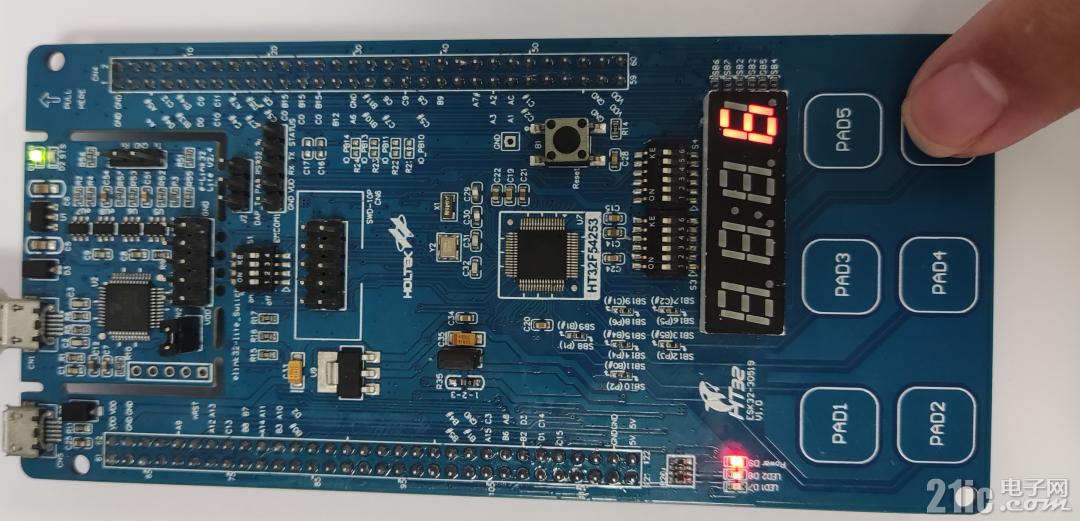

4.最终的效果是:没有按键时,最右边的数码管显示0PAD1~PAD6任意按下一个,就显示对应的数字编号1~6
16 无按键
17 按下PAD6
