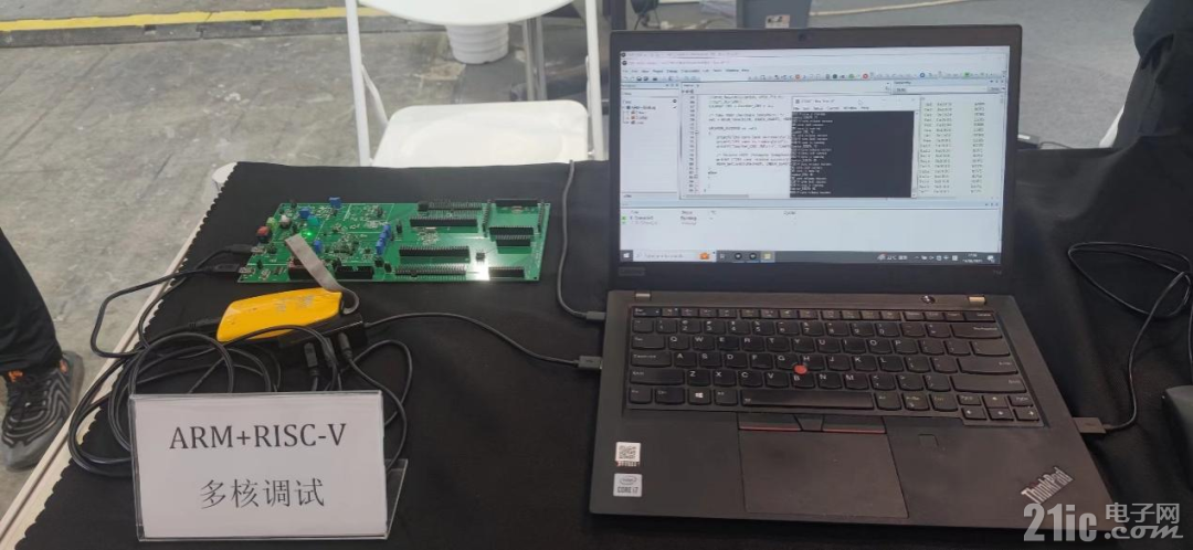

6月14日,2023上海国际嵌入式展在上海世博展览馆3号馆盛大开幕。随着数字化与智能时代的到来,嵌入式产业在中国迅速崛起,新型的产业形态吸引越来越多的中国企业进入新的业务板块,展会涵盖嵌入式产业软件、系统、硬件、工具等全产业链关键环节。IAR Systems作为全球领先的嵌入式系统开发工具和服务的供应商,在本次展会给大家展示了多核调试技术。航顺芯片作为IAR System合作伙伴,提供了ARM+RISC-V异构多核MCU硬件平台。“嵌入式多核系统可分为同构多核和异构多核,航顺芯片HK32U3009采用ARM+RISC-V异构多核架构,在国产嵌入式MCU中属于国内首创!”IAR System工程师说道。
HK32U3009采用了ARM-Cortex和RISC-V异构双核架构,填补国产异构多核MCU芯片技术空白。该芯片还带有MMU硬件级系统资源访问权限管理,采用自研IPC双核通讯协议,高效实现双核间数据交互,并且支持双线SWD调试和五线JTAG调试。
ARM+RISC-V多核测试
