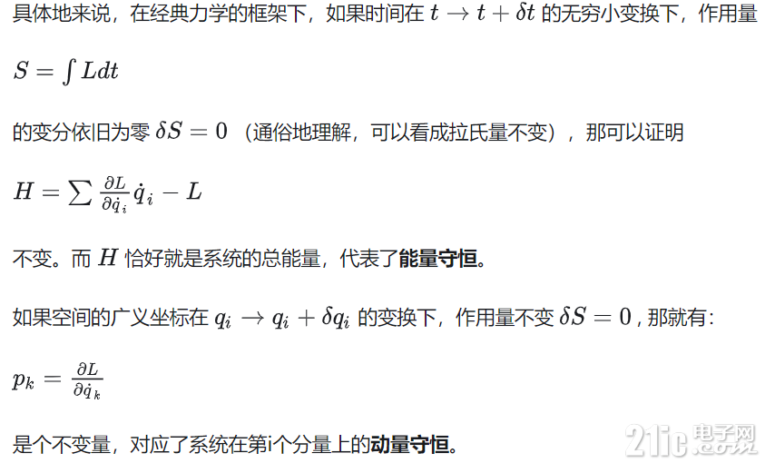

诺特就发现了在拉格朗日力学框架下,物理守恒量和无穷小变换下不变量之间的对应关系,被称为“诺特第一定理”,简称诺特定理。
诺特定理把时间和空间平移下拉格朗日作用量的不变性和物理守恒定律联系了起来,最常见的三个联系就是:
  • 时间平移的不变性 --> 能量守恒
  • 空间平移的不变性 --> 动量守恒
  • 角度旋转的不变性 --> 角动量守恒

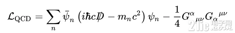

我们后面可以看到量子场论里,拉格朗日量不再是动能减去势能这么简单了,而是变成了这种样子(后面会仔细说):
拉氏量在量子场论里几乎起到了“中流砥柱”的作用(或许就是来自于诺特定理的影响力)。基于拉格朗日量对称性和守恒量之间关系的诺特定理,也成为了量子场论里相当重要的定理,这是诺特所不曾想到的。
