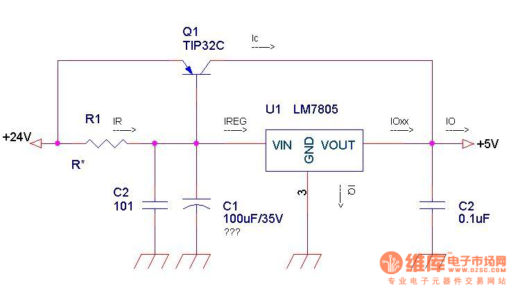

分析一下这个经典的电源电路(7805扩流) | |
作者:Z80 栏目:电路欣赏 | |
下图为在非常流行的经典电路上做小许改动的电路图. 电路目的: 1)+24V 转换为+5V +/-5% 2)可提供+2A以上的电流. 主要元件: TIP32C (ST) L7805CV (ST) 图中的R62,在实际应用中已经更改为22 OHM. 功率元件TIP32C已经加散热片 请坛子里面的各位朋友发表自己的看法分析此电路. 包括: 1. 此电路的具体工作原理. 2. 此电路是否能达到预期的效果. 3. 存在何种问题. 4. 如果图中R62如果减小到诸如1 OHM或者3.3 OHM,会存在什么样的问题. 5. 其他. * - 本贴最后修改时间:2005-1-27 17:53:41 修改者:Z80 |

作者: davidlin 于 2005-1-27 19:03:00 发布: RE:分析一下这个经典的电源电路(7805扩流) 上图Q25工作在放大区 * - 本贴最后修改时间:2005-1-27 19:09:12 修改者:davidlin |

作者: 微风 于 2005-1-28 1:01:00 发布: 试分析一下 TIP32C工作于放大区,L7805输出电流增大的时候,TIP32C的输出电流也跟着增大。L7805是串联型稳压IC,输出电流可以看成约为输入电流,输入与输出的压差要大于3V才能正常工作,故输入电压要大于8V才能正常工作。22欧姆的电阻明显是限流用的,当L7805输出电流大于 (24-8-0.6)/22+(24-8)/330=0.748 安培的时候,L7805的输入端电压将会低于8V,这将导致L7805输出电压下降,从而起到了过流保护的作用,此时TIP32C输出电流为 (24-8-0.6)/22=0.7 乘以它的贝塔值。 R62太小将会导致L7805输出电流过大,大于L7805能够输出的最大值1.5安培,而令L7805过热。 该电路应该能够达到预期效果,不过L7805输出电流有几百毫安的时候已经很热了,还有R62电流到达20多毫安的时候已经达到功耗最大值,电流再大长时间工作会烧毁。 |

作者: chehg 于 2005-1-28 8:12:00 发布: 我分析一下 R62上压降大于0.6V时TIP32导通, 提供大于0.6V除以22欧姆的电流 如减小R62阻值7805的电流将增大,可以减小到1欧姆或3欧姆.但电阻上损耗的功率将加大,7805电流将达0.2-0.6A也会发热 |

作者: 微风 于 2005-1-28 9:53:00 发布: 忽然看到一块石头从天而降,心中一凛。 查了一下datasheet,TIP32C的Vbe(on)=1.8V而不是0.6V。 题平 |

作者: 雷风 于 2005-1-28 10:21:00 发布: 330欧姆已经被换了,我觉得电阻起的是决定Ii范围的作用 微风说得“当L7805输出电流大于 (24-8-0.6)/22+(24-8)/330=0.748 安培的时候,L7805的输入端电压将会低于8V”似乎有误。 24-8)/330应该不要, 7805输入端电流应该是 “输出电流/b(放大系数)+Vbe/R”。输出电流增大,反馈电流增大,Ib增大,输入电流就增大,但这个Vbe/R没有改变,所以R应该起的是调节输入电流的作用。 * - 本贴最后修改时间:2005-1-28 10:23:12 修改者:雷风 |

作者: lai832 于 2005-1-28 10:39:00 发布: 建议, 首先这种方法是可行的. 但是: 1.楼主输入电压也太高了吧? 你的三极管不是工作在开关状态下, 所以你的三极管和7805的总功耗为; (24-5)V*2A=39W,不出问题才怪. 2.好像浪涌电流挺大的, 按电容的特点, 通电瞬间, 三极管基极电压是0V,这瞬间,三极管输出电压也太高了吧??? |

作者: 微风 于 2005-1-28 11:13:00 发布: 寒一下,发现自己昨天晚上看错了,以为是三极管基极串上一个电阻 羞死人了。R62输出电流基本上不变,L7805的输入电压为24-1.8=22.2V。如lai832说浪涌现象的确存在 |

作者: lai832 于 2005-1-28 11:24:00 发布: 补一点, 楼主用的还是100U,有个充电电阻R,22OHM,那浪涌时间会更明显了. 如是用在扩流,这么高的电压是太高了, 我想楼主是把7805的功率或电流变小了,可是整个电路的功耗却没有改良.功耗全落在三极管上了.反而没有比用简单的开关电路好. |

作者: rogerllg 于 2005-1-28 19:41:00 发布: 当输出的电流越大, 当输出的电流越大,22欧的电阻的压降也就越大了,最大可以达到22*1.5=33V,这种显然是不可能的事情,所以我个人认为要输出更大的电流22欧的电阻还应当减小,这样才能保证当7805输出电流不高的时候三极管不导通,和大电流的时候要求输入的电压较小,损耗功率相对较小。 |

作者: Z80 于 2005-1-30 17:51:00 发布: 总结一下 总结一下. 此电路是极为常见的一个线性三端稳压器扩流电路,我们在实际使用的时候,遇到一些由于没有考虑周全或者说是低级错误的故障,故而开贴让坛子里面的朋友讨论,让以后用到此电路的朋友不至于重蹈覆辙. 1. 首先说此电源的缺点吧: 1.1 此电源是线性稳压电路,所有有其特有的内部功率损耗大,全部压降均转换为热量损失了,效率低.所以散热问题要特别注意. 1.2 由于核心的元件7805的工作速度不太高,所以对于输入电压或者负载电流的急剧变化的响应慢. 1.3 此电路没有加电源保护电路,7805本身有过流和温度保护但是扩流三极管TIP32C.html">TIP32C没有加保护,所以存在一个很大的缺点,如果7805在保护状态以后,电路的输出会是Vin-Vce, 电路输出超过预期值,这点要特别注意. 2. 电源的优点. 2.1 电路简单,稳定.调试方便(几乎不用调试). 2.2 价格便宜,适合于对成本要求苛刻的产品. 2.3 电路中几乎没有产生高频或者低频辐射信号的元件,工作频率低,EMI等方面易于控制. 3. 说说电路工作原理吧. 3.1 下图重新画出了示意图,并表明了电流等流动方向. Io = Ioxx + Ic. Ioxx = IREG – IQ ( IQ 为7805的静态工作电流,通常为4-8mA) IREG = IR + Ib = IR + Ic/β (β 为TIP32C.html">TIP32C的电流放大倍数) IR = VBE/R1 ( VBE 为 TIP32的基极导通电压) 所以 Ioxx = IREG – IQ = IR + Ib – IQ = VBE/R1 + IC/β- IQ 由于IQ很小,可略去,则: Ioxx = VBE/R1 + IC/β 查TIP32C.html">TIP32C手册,VBE = 1.2V, 其β 可取10 Ioxx = 1.2/R + Ic/β = 1.2/22 + Ic/10 = 0.0545 + Ic/10 (此处取主贴图中的22 OHM ) Ic = 10 * (Ioxx – 0.0545 ) 假设Ioxx = 100mA, Ic = 10 * ( 100 - 0.0545 * 1000 ) = 455(mA) 则Io = Ioxx + Ic = 100 + 455 = 555 mA. 再假设Ioxx = 200A, Ic = 10 * ( 200 – 0.0545 * 1000 ) = 1955mA Io = Ioxx + Ic = 200 + 1955 = 2155mA 由上面的两个举例可见,输出电流大大的提高了. 上面的计算很多跟贴都讲述了,仔细推导一番即可. 3.2 电阻R的大小 R的大小对调整通过7805的电流有很大的关系,取不同的值带入上式即可看出. R越大,则输出同样的电流的情况下流过7805的电流要小些,反之亦然. 通常这样的电路中,对于扩流三极管TIP32加散热片,而对于7805则无需要,但是R的值不能过大,其条件是: R < VBE /( IREG – IB). 3.3 电路中7805输入端的电容的取值是一个错误,前面已经有朋友分析过了,主要是会造成浪涌,在上电的瞬间输出远大于5V,对后续电路造成损坏. 实际使用的时候,为了抑制7805的自激振荡,此电容通常取0.33uF(多数常见的spec.均推荐此参数) 最后有很多朋友都提到散热的问题,这是线性电源本身要考虑的问题,也是缺点,自己想办法解决吧,不是此贴要讨论的主题. 此电路本人用在某商用设备上,真正的电路除了电容参数不是100UF以为,和主贴中的参数一样,产品投入市场有几千台,证明是可以使用的.此次之所以开贴讨论是因为同事用在某新型号产品的时候,改变了此电容参数,造成浪涌问题,烧毁了不少外设,故而再次分析. 最后还有朋友提到用开关电源,这个也超过了本贴的主题,另外,在很多时候,尤其是开发的是产品而非设备,对于以K为单位的产品,成本是非常重要考虑的指标.如果成本没有竞争力,产品再好对于市场的推广也是有压力的. Z80 2005-1-30 |

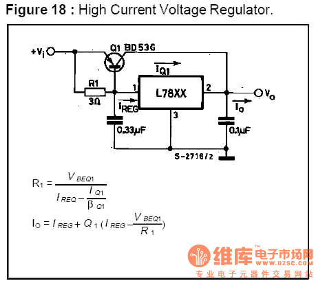

作者: wuhanhebin 于 2005-2-8 21:43:00 发布: 用7805扩流 用78L05扩流2A 前见一"经典的.......",个人认为不是"经典",何谓"经典"电路简洁,看看下电路 用这电路,简单有保护,用78L05 ,Imxa=100mA .图中D1是为在使用T1扩流后,扣除T1的B、E结压降用.T1为n-p-n管B、E结压降大约0.6V,D1同样为0.6V,那么在IC101的1输出为5+0.6≈5.6V,T1是射随电路则 B极5.6V E极5.6-0.6 ≈5v.T1的输出电流为2A时,要求T1 hfe=20 ,∵IC101 Imax=100mA ∴T1 hfe=2A/0.1A=20.当T1输出2A时,IC101输出为100mA,输出大于2A时,IC101输出大于100mA,进入保护状态.可供参考,欢迎评价! ![]() |
