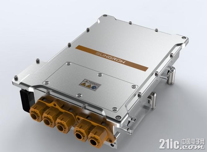

电机控制器作为新能源汽车的动力控制系统,掌握着整车的加速、刹车等关键性能,电控失效带来的安全风险不容忽视,所以,符合功能安全的电控设计正逐渐成为业内的普遍需求,当前对电控的功能安全需求多为ASIL C等级,但在未来,电控的功能安全需求或将提升为ASIL D级,这需要供应商具备复杂度更高、冗余性更强、可靠性指标更高的电控产品设计能力和水平。
目前,国内OEM和Tier1厂家都在加大对电机控制器的功能安全流程建设和产品开发的投入,也取得了不少成果,ISO26262标准中对流程建设有着清晰的指标,但并不涉及具体的产品设计,所以在摸索过程中,符合功能安全的电控产品开发面临的挑战更多,如何在过设计和欠设计中寻找平衡,如何在保证安全的同时实现性能最优化等等。阳光电源在其功能安全的产品技术方案中,采用多层程序监控、双软[color=rgb(68, 68, 68) !important]解码等技术,通过软硬件结合的方式来简化所需安全层级的任务,同时采用单管并联技术、低载波比控制技术等有效提高功率密度,确保产品性能,同时兼顾了产品的安全与性能。
