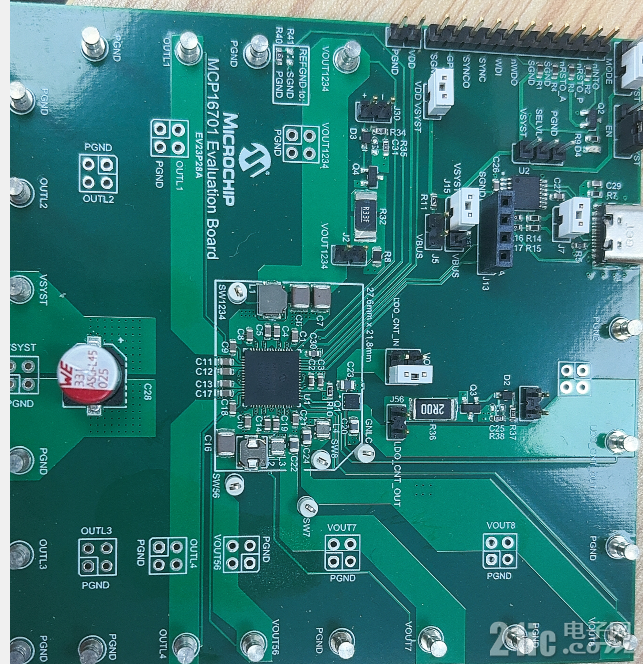

开发板是一款是一个96mmX96mm的板子,有9路Vout接线柱。接线柱布局在板子的四周,非常方便测试。板子的引脚全部解出来。重要的信号状态检测印记都在板子侧用插针引出来。可以很方便的使用工具来检查芯片的状态。相关的buck电路的SW都有相关的测试点,示波器的钩针可以方便挂住。如果不用外接稳压电源,通过跳线也可以切换的usb给芯片供电。I2C引脚也留有插针做,这样可以用外接芯片来控制这款PMIC。1路输入在板子的下侧,可以看到一颗大的电解电容。是WE的330uF电解电容

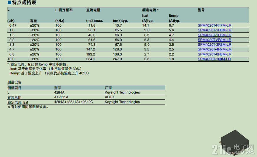

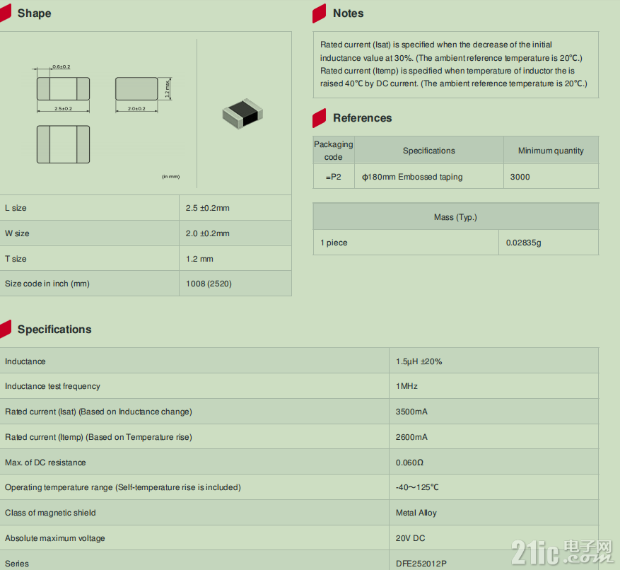

芯片周围的器件,首先能看到比较大的几个电感L2,L1,L4
L1 电感参数
L2 电感参数
L3~L4 电感参数

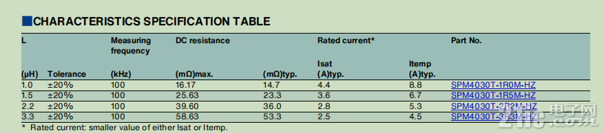

Vout1234 的电流最大可以输出6A ,厂家选件0.47uH,额定电流在14.7 。Vout56 3A 厂家选件1uH
额定电流4.4A Vout7 Vout8 在1.5A 厂家选择1uH 额定电流2A,留足了预留

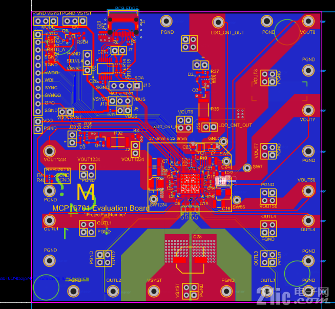

开发板 PCB Layout 工艺与设计分析

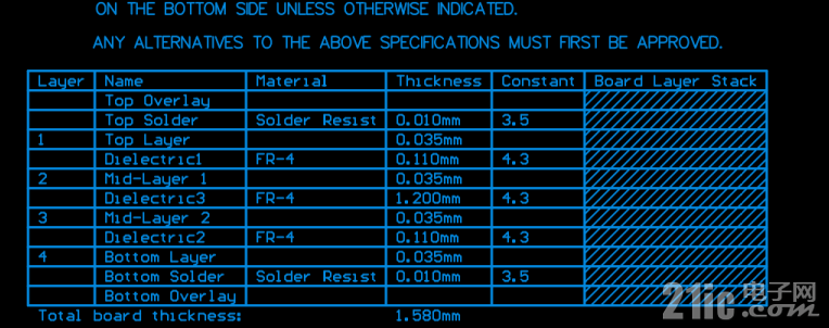

测试板一个4层的FR4板子。
板子的内电层与表层铜皮都是一样的35um,电源板常规操作。
从实测 EV23P28A 的 Layout 可以看到:
  1. 核心芯片区域布局紧凑
    MCP16701 位于板中心,外围电感、电容紧贴芯片引脚放置,符合高频升压电路的最优布局原则
    电感与芯片 SW 引脚的连接铜皮加粗,减小寄生电感与电阻,提升效率并降低纹波。
  2. 电源走线与分区合理
    输入与输出大电流路径采用粗铜(红色走线宽度明显大于信号线),并保持短直走线,降低功率损耗。
    电源与信号部分有明显分区,减少了开关噪声对控制信号的干扰。
  3. 大面积接地与散热优化
    底层蓝色区域为连续接地平面,芯片下方有大面积铺铜接地,并通过多颗过孔与底层 GND 平面连接,改善散热与 EMI 性能。
    芯片底部焊盘与地平面热焊盘直接连通,有助于散热。
  4. 过孔与回流路径设计
    电感、输出电容附近有密集的接地过孔,形成低阻回流路径,有效减少环路面积,提高抗干扰能力。
    电源路径的过孔数量充足,降低了多层之间的阻抗。
  5. 扩展与调试接口板上留有多组排针接口,方便测量、调试和功能扩展。
    测试点分布合理,可以方便地测量输入、输出、电感节点等关键波形
    开发板是在足够大的板子上布局,散热,EMI灯都能做到很好的平衡。加入实际使用的过程中,可以参考开发版,
    做一些取舍以适应自己的需求。

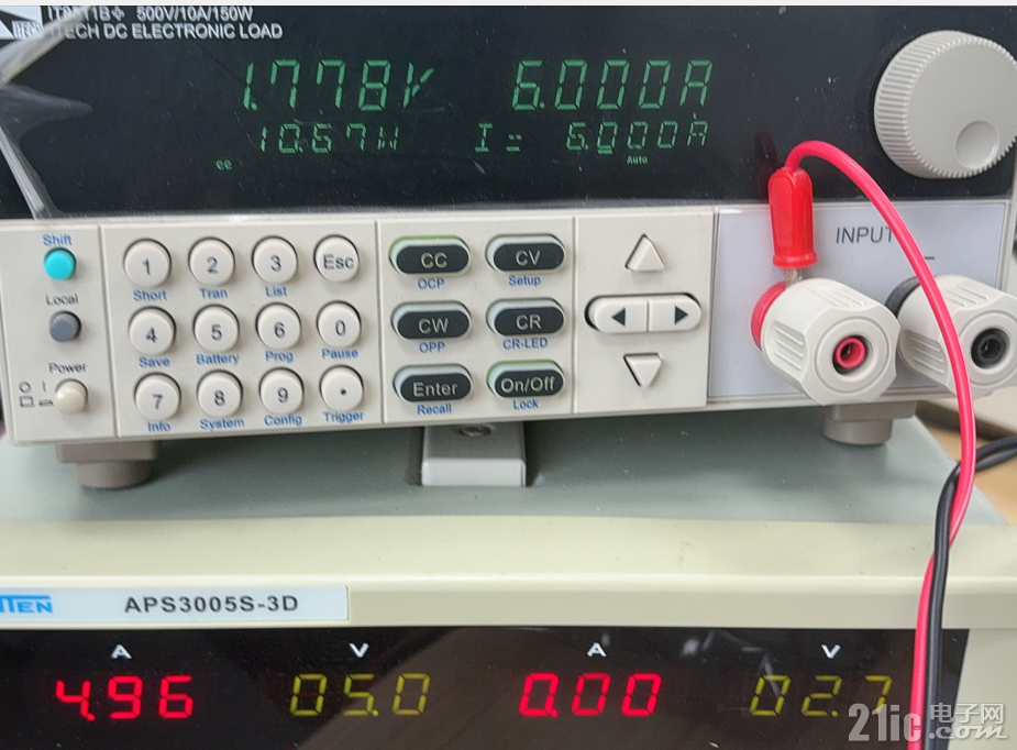

测试设备: IT8511B+的电子负载仪器 ,安泰信的DCDC直流稳压电源:

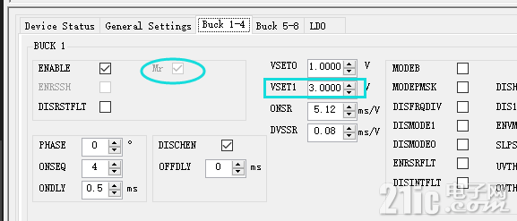

设定电子负载为恒流6A,Buck1-4的VSET1 设定为3.0V。直流稳压电源输出5.00V左右。

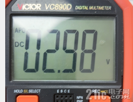

这边用万用表测量Vout1234 的视数是2.998V ,VSYS的输入电压经过那个导线到到开发板的接线柱是4.29V
开发板的buck1设定图

下图是测量VSYST引脚输入 与Vout1234 引脚输出的情况
Vout1234 引脚输出电压
VSYST引脚电压

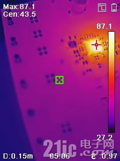

下面是芯片以3V 6A向外输出。工作20分钟后的芯片体表温度
温度还是上升挺快的。

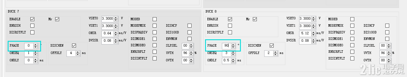

buck 相位调节
我使用的是Buck7与Buck8 进行观测,我将示波器的两路通道接到SW7(通道1)与SW8(通道2)上面观测相位的变化
软件上的设定
0度时 两个波形都是2Mhz的频率
90度时,可以看到通道2有些移动
180度
270度

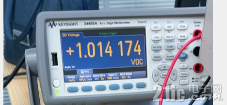

测试 LDO输出精度
这边测试OUT1的LDO的输出。通过软件设定1.000,1.0125 ,1.025 三个值然后用电压表观测电压的输出情况
1.000V输出
1.0125V 输出
1.025输出
结论:
通过观测LDO输出精度还是很准的

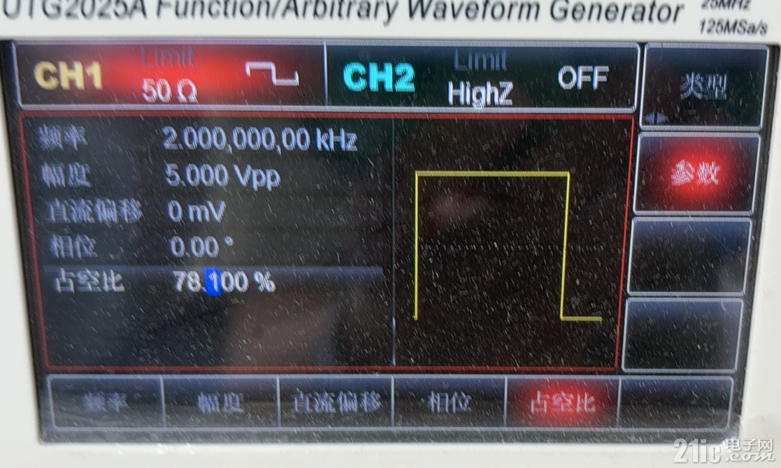

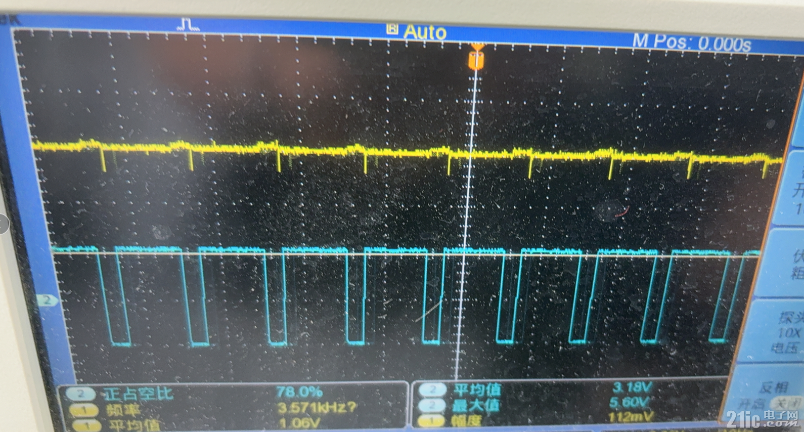

MCP16701(EV23P28A)评估板提供的电路可实现负载瞬态测试,具有快速的电流上升时间以及快速且可控的下降时间。这是通过快速导通、可控关断的 MOSFET 开关(Q3 和 Q4)来实现的。这些 MOSFET 必须由外部信号发生器驱动,对于 Bucks1234,信号发生器连接到 J30;对于 LDO 控制器,连接到 J58,且需使用方波(建议低电平为 0V,高电平为 5V-6V)。可以通过调整驱动电平来改变 Q3/Q4 的开关速度,但建议在调整后务必确保 MOSFET 在稳定后能完全导通和关断,同时不超过其栅源电压额定值。默认情况下,Bucks1234 的电阻 R32 为 0.33Ω,功率耗散额定值为 1W。LDO 控制器的 R36 电阻为 2W,功率耗散额定值为 1W。切勿超过这些电阻的功率耗散极限,这一点至关重要。
使用波形发生器按下面配置
然后用示波器观察输出
输出还是比较稳定的
对于LDO的动态负载测试
在执行 LDO 控制器的负载阶跃前需注意:LDO_CNT_OUT 设置为 1.05V。在标准配置下,即 R36 为 2Ω 且功率耗散额定值为 1W 时,将达到最大占空比。不过,若提高 LDO 控制器的输出电压(最高至 1.6V),则信号发生器的占空比需根据式手册中提供的值是 78.1% 计算。
波形发生器配置
用示波器观察 1.05输出波形
这里我在软件设定是1.6 但是实际测试的电压是1.3V,可能那个地方没有设置对

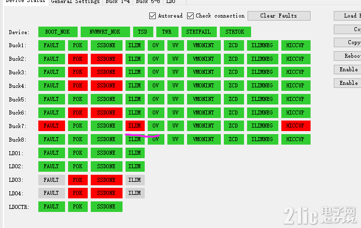

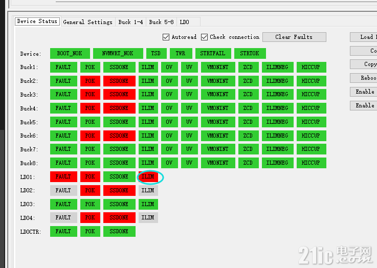

LDO过流保护测试
让LDO1 输出大于300mA的电流,观测LDO的过流保护。这里设置负载仪恒流490mA
这里可以观察到板子的红色led灯亮起然后,观察I2C GUI的 LDO1的状态。可以看到ILIM的状态变成红色

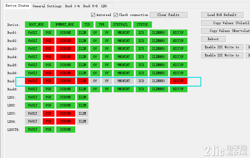

DCDC过流保护测试
让Buck7输出大于1500mA的电流,观测LDO的过流保护。这里设置负载仪恒流我开始设置成恒流2A不会出现过流,当设置成2.9A时
这里可以观察到板子的红色led灯亮起然后,观察I2C GUI的 Buck7的状态。可以看到ILIM的状态变成红色
当负载关闭后在读取buck7的状态
ov
POK与SSDONE回复正常,但是ILIM与HICUP还是报红,这是清除一些错误即可恢复
