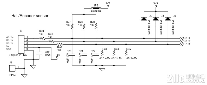

2)电机驱动板电路a.位置接口电路

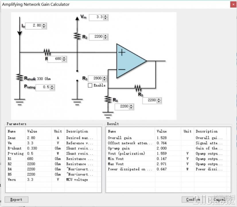

c.相电流电流信号调理电路(三电阻/单电阻)
这是上位机计算的信号调理电路关系,具体看一下模电吧

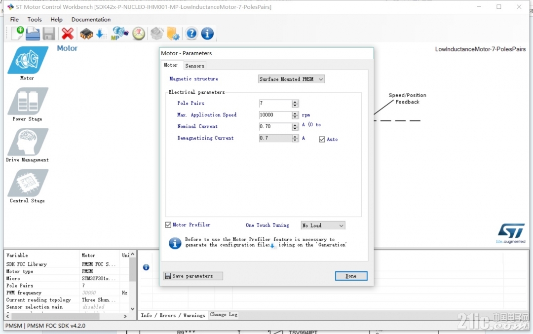

3、对应的上位机配置(我这里是4.2的)G:\Program Files (x86)\STMicroelectronics\FOC SDK\STMCWBv4.2\ExampleProjects\WB_Projects\SDK42x
根据你安装的位置找到:SDK42x-P-NUCLEO-IHM001-MP-LowInductanceMotor-7-PolesPairs
