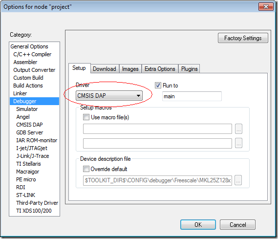

     1  打开一个KL25的demo例程,然后右键工程Options->Debugger,选择“CMSIS-DAP”调试器,然后其他默认即可,设置完毕,点击“OK”,如下图所示:

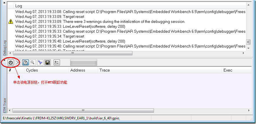

      2  点击调试按钮,进入调试界面,此时菜单栏会出现CMSIS-DAP选项,选择CMSIS-DAP->ETM Trace,调用MTB模块,弹出跟踪窗口,如下图所示。默认情况下跟踪功能是禁止的,此时点击跟踪窗口ETM Trace左上角的“电源符号”,打开跟踪功能,此时调试界面的左上角的ETM显示绿色,表示已经打开;
      3  此时MTB功能已经打开,我们可以点击“全速运行”,然后再点击“暂停”,此时就可以在ETM Trace跟踪窗口看到从运行到断点停止这段时间所有的指令执行情况了,非常直观,如下图所示,此外可以选择同时查看汇编和C语言,也可以保存跟踪的结果,进而分析程序执行情况。
