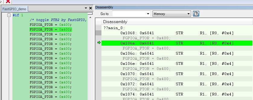

载完程序,上示波器,发现确实是个10MHz的I/O翻转
速度为频率的一半,相当快,看看例程。
例程是这样写的
//config GPIO PTB2 as a general-purpose output
FGPIOA_PDDR |= (4<<8);
设置PTB2这个引脚为输出模式
//set PTB2 output 0
FGPIOA_PCOR = (4<<8);
设置为低电平

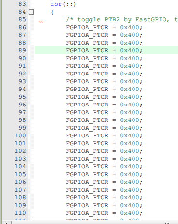

然后是个循环,翻转电平
FGPIOA_PTOR = 0x400;
GPIOA_PTOR = 0x400;
GPIOA_PTOR = 0x400;
这里有个问题,他写的程序里一直重复写了翻转好几次,是这样的
但是我去掉大部分只留下1句翻转后,频率就降下来了,到不了10M
多次尝试,发现在多次翻转以后会有一个大的时间的波形下降的过程,这个导致了示波器测出的频率不准确。
猜测应该是初始化定义引脚低电平时占用的时间。实际上FGPIO的翻转速度还是很快的。
用FGPIOA_PTOR = 0x400;翻转的话确实是GPIOA_PTOR = 0x400;速度的3倍左右。

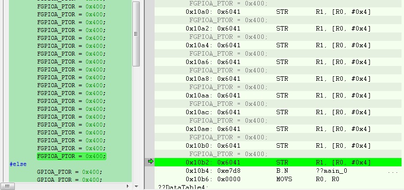

FSL_TICS_Robin 发表于 2013-10-28 09:43 | 显示全部楼层
你可以看下这段代码的反汇编,FGPIOA_PTOR = 0x400;对应的汇编都是一条指令STR       R1, [R0, #0x4]
但是当程序执行到for(;;)循环底部那句FGPIOA_PTOR = 0x400;时,增加了一些汇编指令,所以执行时间较之前长了。
 楼主| motodefy 发表于 2013-10-28 11:48 | 显示全部楼层
但是 ...
哦哦~多谢多谢,和我想的差不多,但是这样一解释瞬间清楚了

 楼主| motodefy 发表于 2013-10-28 12:45 | 显示全部楼层
KuMo_2011 发表于 2013-10-28 12:10
是不是FGPIOA_PTOR = 0x400;越多误差越小?
额,可以这样理解,越多的话他在一个循环里面的时间久越久,在循环进行到末尾的时候要跳转到循环的第一句去,这时执行的是其他的汇编指令,要占用一段时间,再开始I/O的翻转的指令,这个时间引起了频率不准的问题。恩,就这样
