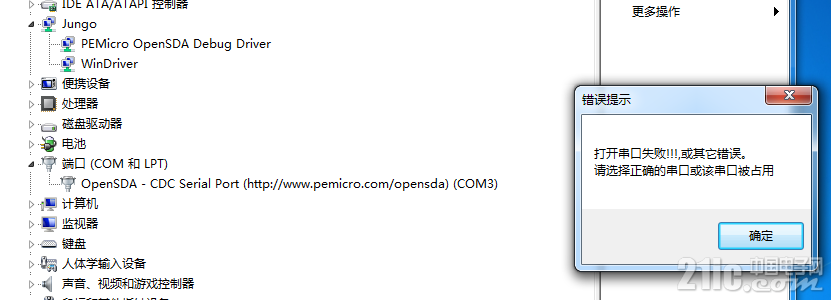

[Kinetis] 飞思卡尔FRDM KL02Z无法串口调试?
 楼主| spark_zhang 发表于 2015-12-8 15:31 | 显示全部楼层 |阅读模式
如题,电脑显示有串口,但串口调试助手中打不开,显示被占用或其他原因!!!求助到底什么原因?

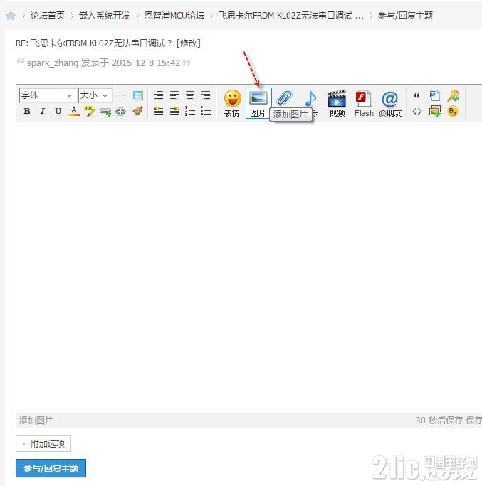

FSL_TICS_Robin 发表于 2015-12-9 09:07 | 显示全部楼层
最好截图看一下设备管理器,你好像上传图片方法不对我看不到图片。看看设备管理器显示你的串口号是多少,是否在串口调试助手里可以选择的范围内。
还是不行的话,在设备管理器串口那行右键改一下串口号再试试。
 楼主| spark_zhang 发表于 2015-12-9 09:54 | 显示全部楼层
最好截图看一下设备管理器,你好像上传图片方法不对我看不到图片。看看设备管理器显示你的串口号是多少, ...
这是截图,还有桌面出现了u盘标志,显示有127.5M。我刚开始的时候串口是能用的,前几天重装了系统,然后这些驱动又按说明重装了一遍,现在串口就打不开了。

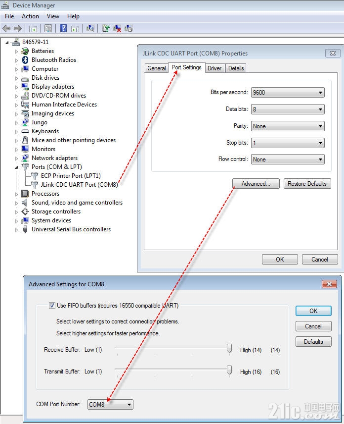

FSL_TICS_Robin 发表于 2015-12-9 10:22 | 显示全部楼层
这是截图,还有桌面出现了u盘标志,显示有127.5M。我刚开始的时候串口是能用的,前几天重装了系统,然后 ...
试一下设备管理器里右键那个CDC串口,将COM口号修改一下看看能否有效。
参考下图:

 楼主| spark_zhang 发表于 2015-12-9 13:14 | 显示全部楼层
参考下图:
已经解决了,我换了一个串口助手后可以了。非常感谢你帮助
