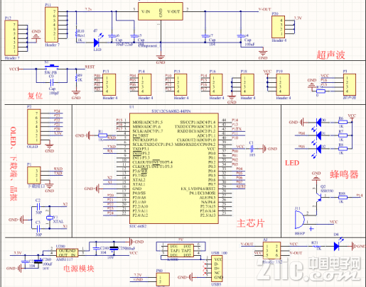

这是我在学校做的超声波测距系统,那时候是我刚刚接触半年的51,就想着弄点什么小东西出来吧。起码得做点什么东西出来,所以自行设计了超声波测距系统/倒车系统测距系统,也来分享一下给大家,本作品以STC12C5A60S2作为核心,以某宝上买的超声波模块作为检测模块,以oled屏幕作为显示文字、数字、英文、等等、用有源蜂鸣器作为报警器,红色直插LED顺便作为提示,兼容5——12V供电,引出io口,方便以后当做最小系统使用,方便兼容多个其他模块,(自行脑补)。。。。带复位,下载口,,正常工作时候oled显示:“xxx超声波测距,距离xxxCM”,蜂鸣器不响,绿色LED亮,红色灭,当距离小于xxxCM时,蜂鸣器象棋警报,红色LED亮起,绿色灭,大致就是这样。系统为本人亲自制作,单层板,上图。还有pcb,原理图等,代码等;代码有点乱,提供一部分看看。

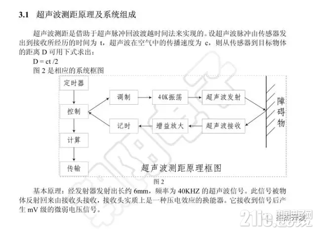

这是我的第一个作品吧,之前搞了个4*4*4的光立方,没有成功,只怪我当初太菜,还急躁了,不过现在做这个还是挺成功的,因为是超声波,距离精确到cm吧,反正就是能测距就行,主要的问题就是oled显示的问题,当时我怎么弄都没显示的,但是改了一下,把显示的函数封装起来,然后调用,就突然好了,我也是奇怪。。。。也有运气的成分在吧。。。。先解说下超声波工作原理吧:
简单来说就是单片机控制超声波发射模块发出一系列超声波,遇到障碍物反弹回来,被超声波接收模块接收到,然后计算这段时间(声音在空气中传播的速度为340m/s),通过计算,得出距离,然后再oled上显示出来,程序对距离数值产生判断,小于5mm就触发蜂鸣器响,红色led闪烁。这就是基本的思路。
先来看看超声波模块长什么样:
其实模块的外围电路很简单,都已经搭建好了,引出4个排针,连接到单片机的vcc,io口,io口,gnd,用到2个io口,然后我们就可以模拟时序来使超声波模块工作了;
我们知道采用 IO (Trig(控制端))触发测距,给至少 10us 的高电平信号;就是10us的TTL;我是直接让他延时个10多us;
模块就会自动发送 8 个 40khz 的方波,自动检测是否有信号返回;操作简单方便;假如有信号返回,超声波模块就会通过 IO(Echo(接收端)) 输出一高电平,高电平持续的时间就是超声波从发射到返回的时间.那么测试距离=(高电平时间*声速(340M/S))/2;
那么问题来了,怎么真的时间是多少呢,这就是要我们用定时器来计时了;
没有超声波回来的时候,(Echo(接收端)就是RX=0;就在等待,
当有接收到超声波的时候,就开始计时,TR0=1;;因为上文说了,超声波模块就会通过 IO(Echo(接收端)) 输出一高电平。
(Echo(接收端)高电平持续的时间就是超声波从发射到返回的时间.所以等待高电平的时间,就是定时器计时的时间。(while(RX));//在等待
然后关闭定时器,通过算法就能计数了。

需要代码的话找我拿就好,其实原理很简单的,动动手,按照我上一篇的推送画个最小系统板就ok了,但是要注意的地方是,oled,最好用3.3v供电,所以加入了ams117稳压芯片,
看下效果图是怎样的:
原理图和pcb都是开源的,全自创,仅供学习。
