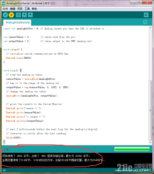

试了一下ADCPWM输出功能,用了导线连接ADC03.3VP9PWM输出,直接用IDE。
不用太多的设置,只需要关注下面的东西:
板子一般都是自动识别的,那个端口号要自己选择,因为你的计算机可能同时有多个端口在。

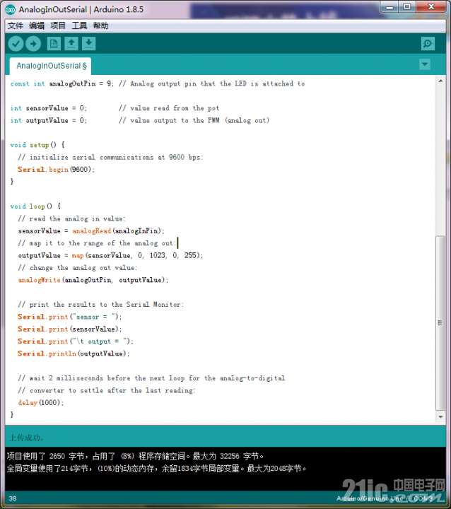

写好代码,
编译下载就行了,
也会提示你相关的信息。
打开IDE的串口监视器,就可以看到数据了。

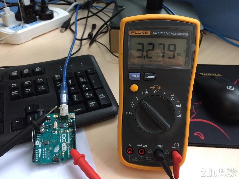

我们再用万用表和示波器检验一下。
输入信号直接接3.3V,如下:
然后PWM输出,用万用表测:
还是比较准确的。

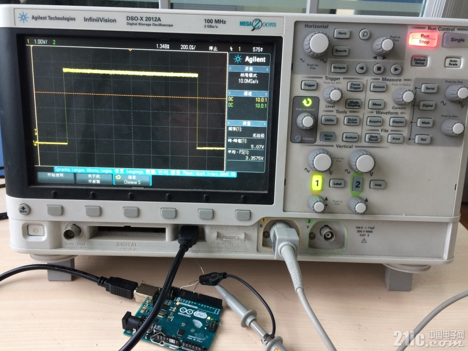

再看看示波器的数据:
输出的波形还是非常漂亮的。
