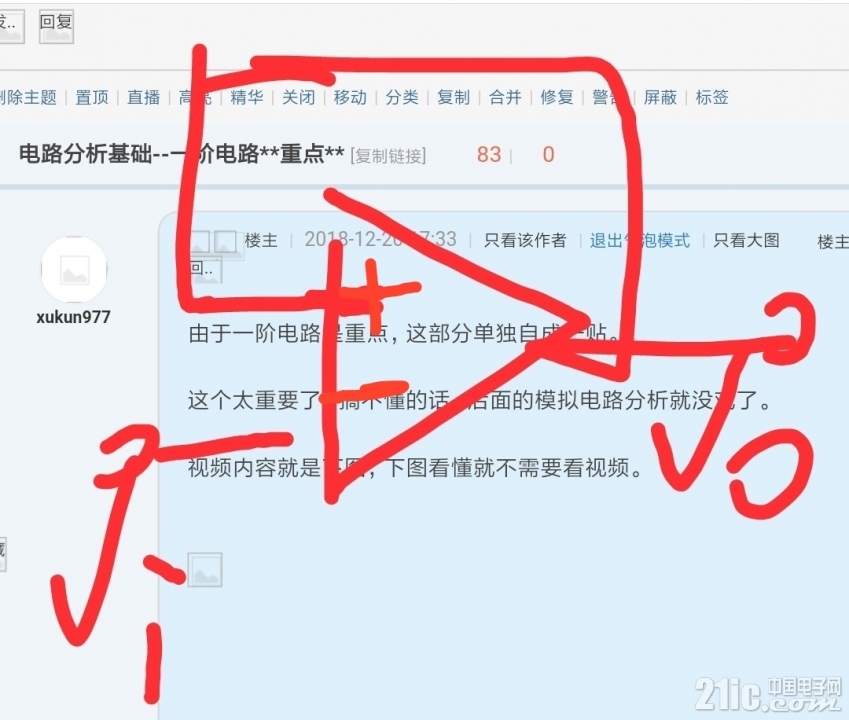

由于一阶电路是重点,这部分单独自成一贴。
这个太重要了,搞不懂的话,后面的模拟电路分析就没戏了。
视频内容就是下图,下图看懂就不需要看视频。

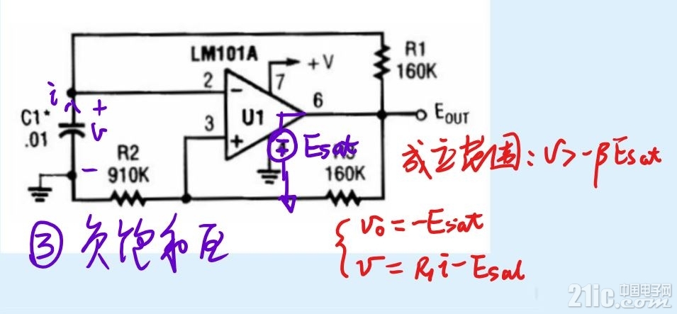

现在用所学理论,来解释这种"正反馈跟随器"工作过程!
 楼主| xukun977 发表于 2018-12-24 11:17 来自手机 | 显示全部楼层
首先,假设这个运放输出饱和电压为Usat,那么我们可以发现,当输入电压|Vi|<Esat时,运放处于跟随状态,即Vi=Vo
正是由于如此,这个正反馈结构和常见的负反馈跟随器,在这个条件下,传递函数相同,都处于跟随状态!

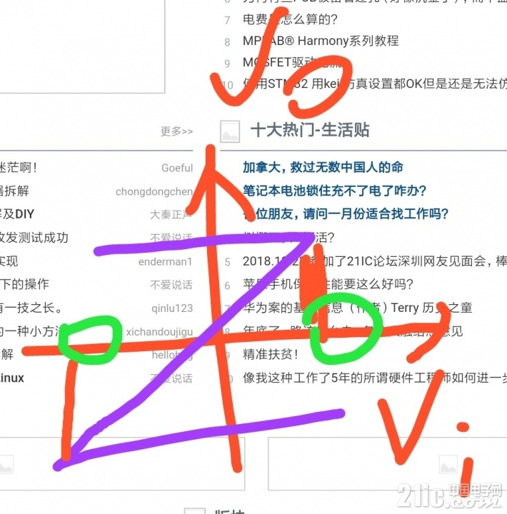

 楼主| xukun977 发表于 2018-12-24 11:42 | 显示全部楼层
首先,假设这个运放输出饱和电压为Usat,那么我们可以发现,当输入电压|Vi| ...
上面得到了线性区传递特征,完整性起见,再考虑正负饱和区特征!
正饱和区运放输出Vo=Esat,其成立条件是Vi<ESat
负饱和区运放输出Vo=-Esat,其成立条件是Vi>-Esat
根据以上分析,可得这种正反馈结构的"完整传递特征",如下图:
图中绿圈表示Esat点。
 楼主| xukun977 发表于 2018-12-24 12:21 | 显示全部楼层
由上图可见,即便是Vi在饱和范围以内,或者是线性区,运放也有3个不同的工作点!(后面分析可见,原点处那个工作点不稳定!所以这种结构不稳定)
要想判断工作点的稳定性,需要在理想运放模型基础上,在合适节点加个电容,然后使用戴维宁定理,推出顶楼右边那个图,感兴趣的可以练习一下。

122013137 发表于 2018-12-25 13:53 | 显示全部楼层
4楼图中,过零点的斜线如何得来的?
 楼主| xukun977 发表于 2018-12-25 14:30 | 显示全部楼层
4楼图中,过零点的斜线如何得来的?
运放在线性区的传递特征!
在Vo加电容,会把跳变拖慢,对不对?  发表于 2018-12-26 01:48
hk6108 发表于 2018-12-25 15:31 来自手机 | 显示全部楼层
正饱和区运放输出Vo=Esat,其成立条件 ...
参考端跟维捆绑,Vi 就跟维比较,
任何有反馈的电路,Vi (或其分压)都只跟 Vo (或其分压)比较,不管是放大器抑或振荡器,Esat 影响的,只是 Vo 跟电源轨的距离,难道不是这样吗?
hk6108 发表于 2018-12-25 16:08 来自手机 | 显示全部楼层
跟随,要么是 並驾齐驱,要么是 比例缩放,
当 Vi 为正时,Vo 也必须是正是吧,根据运放的「游戏规则」,那就意味着 “+” 端电位须比 Vi 高(一点点就够了)。
问题是,“+” 端若跟 Vo 捆绑,这要求当然满足,不过,除非这捆绑松得 足以让运放可像 再生式接收机 这样运行的程度,否则,这电路会变成「滯回比较器」的。
122013137 发表于 2018-12-26 00:19 | 显示全部楼层
运放在线性区的传递特征!
我的意思是,这种电路情况下,运放如何保持为“”非饱和的线性区“”状态?
 楼主| xukun977 发表于 2018-12-27 20:02 | 显示全部楼层
我的意思是,这种电路情况下,运放如何保持为“”非饱和的线性区“”状态? ...
这是分析方法或技术决定的,即便是仿真器交流仿真时,也是先静后动,即先分析直流,后交流。
所以我上面分析属于第一步,第二步动态特性分析如下=
图中右下角曲线,趋向于负饱和电压-Esat!
这个分析属于电路基础内容,但是我看见有人拿大泡轰蚊子,机械模仿教材,用什么相空间分析!
122013137 发表于 2018-12-27 21:43 | 显示全部楼层
所以我上面 ...
你的意思是,这个正反馈连接形式的电路,虽然最终会饱和,但对在未饱和的情况下做AC分析,就得到了11楼的过渡态分析结果。这也是 地板楼的 过原点的斜线来源,也就是“过渡态”能看成线性小信号区分析的说明?

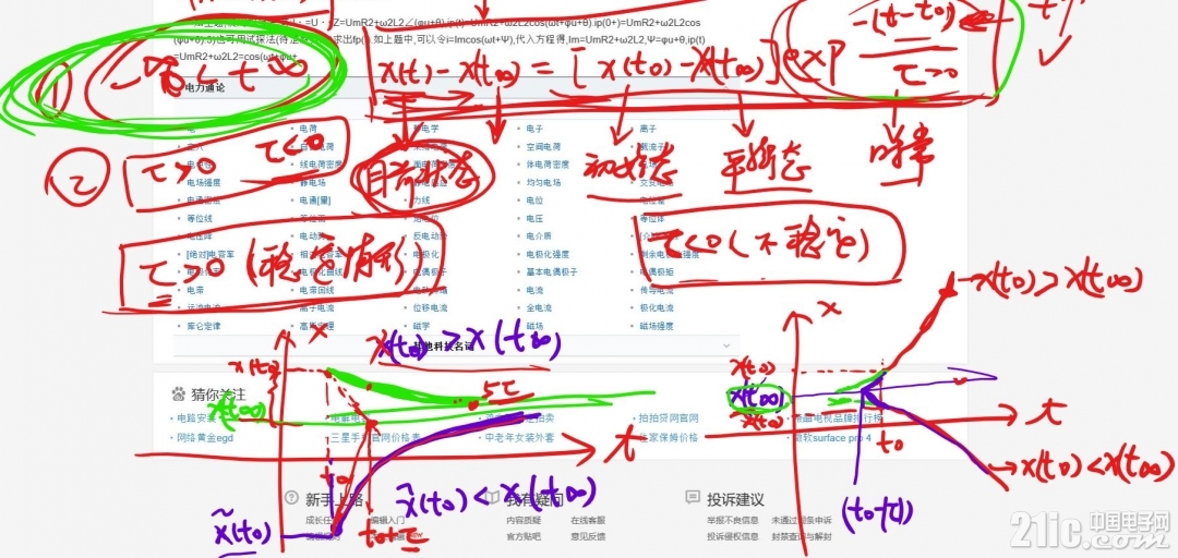

 楼主| xukun977 发表于 2019-1-1 11:57 | 显示全部楼层

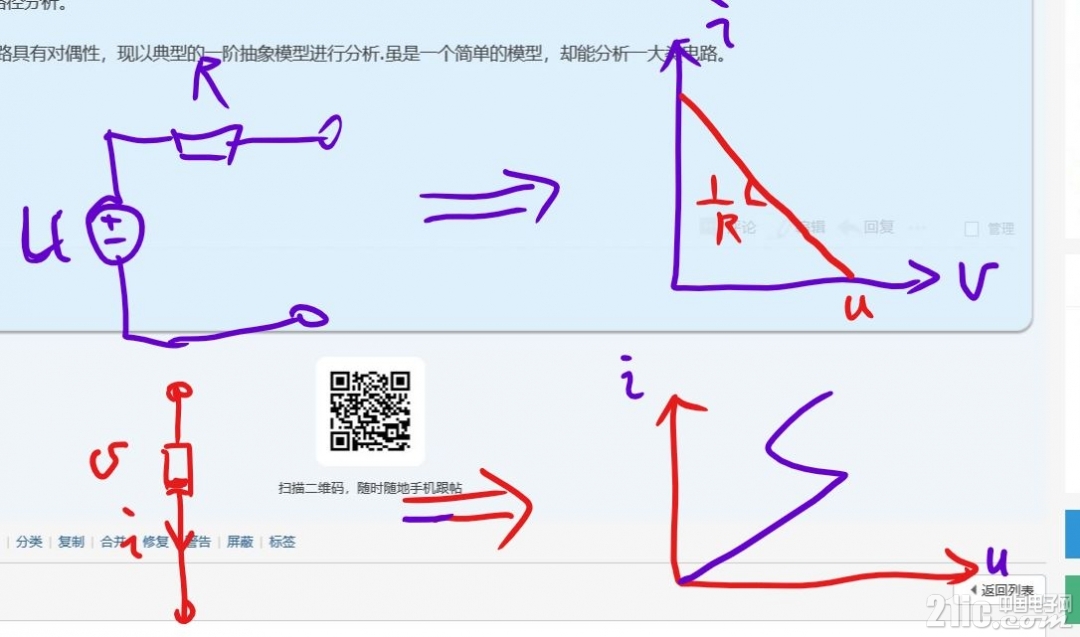

请注意分析步骤:
第一步,dc分析,获取了非线性器件的传递特征;
第二步,动态分析,获取了直流工作点的稳定性信息;
现在第三步,动态路径分析。
由于RC电路和RL电路具有对偶性,现以典型的一阶抽象模型进行分析.虽是一个简单的模型,却能分析一大类电路。
下图中上面部分,说明了稳态直流负载线的概念,这在模拟电路教科书都有的说,故此处只给个图。
下图中下面,给出一个流控型非线性电阻的典型特征曲线。

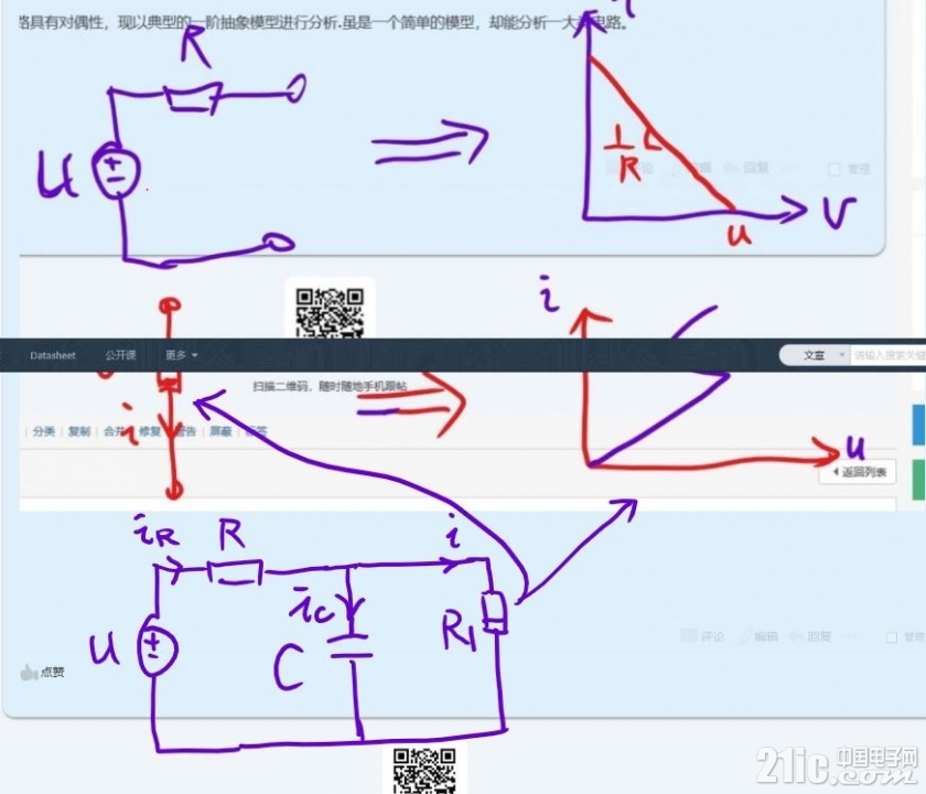

现在把上面两部分连接起来,外加一个动态分析必须的电容C,于是得到了下面的原理图,见下图最下面的那个。
 楼主| xukun977 发表于 2019-1-1 15:16 | 显示全部楼层

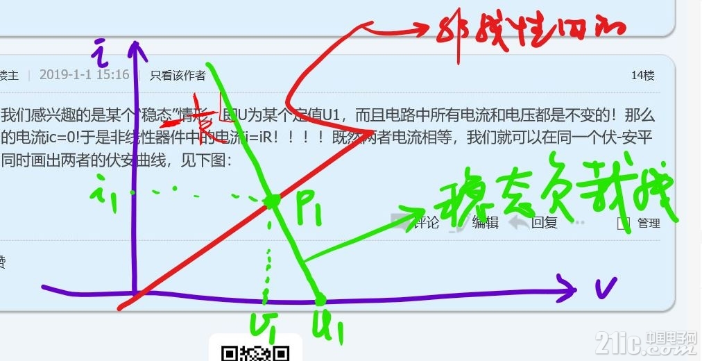

首先,我们感兴趣的是某个“稳态”情形,即U为某个定值U1,而且电路中所有电流和电压都是不变的!那么电容中的电流ic=0!于是非线性器件中的电流i=iR!!!!既然两者电流相等,我们就可以在同一个伏-安平面上,同时画出两者的伏安曲线,见下图:
由上图可以确定,在稳态条件下,电路的工作点就是图中的P1点!也就是说,对应电压U1,稳态电流和电压分别是i1和v1!也就是负载线和非线性器件的交叉点P1。
现在,我开始调节电压U的大小,让它阶跃跳到U2,那么我们可以得到一个新的负载线,进而得动一个新的稳态工作点,如下图粉线所示:
可见新的稳态工作点是P2,但是对于动态电路,要想从旧工作点跳跃到新工作点,必须花费一定的时间!期间电容要充电,充到新工作点对应的电压!大家要注意电容是如何充电的,需要通过求解戴维南等效来确定,那么这个戴维南等效电阻,应该是非线性器件在OP这一段所对应的电阻(设为R'),并联上R,即戴维南电阻=R'//R
评分
参与人数 1威望 +3 收起 理由
king5555 + 3 很给力。顶x大。
查看全部评分
 楼主| xukun977 发表于 2019-1-1 16:07 | 显示全部楼层
那么问题来了,当U从U1变化到U2,器件的工作点要从旧工作点P1,移动到新工作点P2,凭感觉简直就是天经地义的,但是我们必须用理论严格证明,而且证明结果将非常有用。
根据上面这个式子,我们得到一个定理:
定理:如果非线性器件工作点是PE,若电源电压U是UE,那么PE将是平衡点!而如果电源电压U实际上是Us,那么当 Us>UE时,根据上面3式,dv/dt为正;而当Us<UE时,则dv/dt为负!!!
这三种情形必须严格区分。
 楼主| xukun977 发表于 2019-1-1 16:38 | 显示全部楼层
根据这个定理,我们回头重新看看14楼那个图,前面说了当电源电压U从U1变到U2,那么工作如何变动的理论依据,就是上面的定理!因为U2>U1,那么dv/dt为正,根据微积分中导数为正的含义,器件的工作点必然沿着非线性器件的S型曲线OP1段向右移动,朝着v增大的方向运动。
使用这个定理,我们还可以证明14楼图中的P2点,是个稳定的工作点。证明过程如下:
如果电路以某种方式受到干扰,导致工作点偏离P2!(这里的干扰可以是先把电容从电路中移除,用电源给这个单独电容充电,充完电再把电容焊接到电路原处!)偏离有两种偏离法,一种是变小,一种是变大,现在先假设是变小了,例如变化到图中的P1处,那么根据我们上面的定理,Us对应于这种情况中的U2,UE对应于这里的U1,那么dv/dt|P1为正!!!这意味着v要增加,要使工作点向右朝着P2运动;;;如果是另一种偏离法,是变大了,那么根据上面类似的证明过程,可以得处此时dv/dt为负,此时v要从大于P2处变小,朝着P2方向向左移动!
既然不管工作点偏向哪个方向,最终都要回到P2点,这就说明P2点是稳定的工作点。

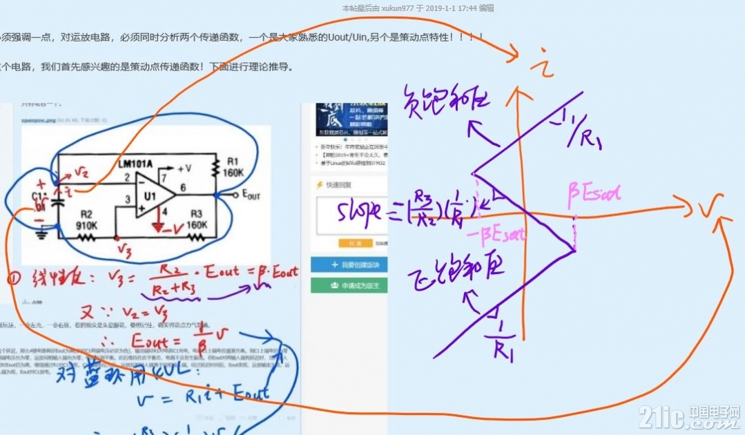

首先必须强调一点,对运放电路,必须同时分析两个传递函数,一个是大家熟悉的Uout/Uin,另个是策动点特性!!!!
上面这个电路,我们首先感兴趣的是策动点传递函数!下面进行理论推导。
 楼主| xukun977 发表于 2019-1-1 17:49 | 显示全部楼层
经过上面三步推导,我们得到了运放电路的策动点传递函数,如下图:
注意,三段曲线中间那一段,是负阻区!!!
再请注意,如果把R1换成电容,那得到了一个“负电容”,这个问题专门再发一贴说明。
经过这样一番推导,我们把18楼的那个问题,转化为15楼的那个基本模型了。
根据上面的判定定理,很容易得到伏安特性曲线上移动轨迹!
请注意特点,在正i平面,不管实际Q点在哪,他们都将向QB点运动;在负i平面,它们都将向QA点运动。
但是,在QA和QB点,所对应的i都不等于0!所以QA和QB都不是平衡点!
