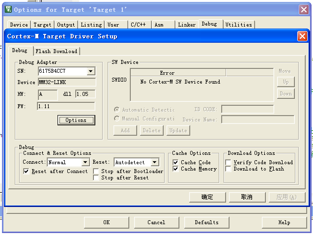

能把连接时的提示发出来吗?我需要了解的是调试口的信息:能不能发现芯片。
 楼主| jumpio 发表于 2019-6-1 18:42 | 显示全部楼层
option
option

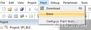

点击 erase
点击 erase
 楼主| jumpio 发表于 2019-6-1 18:44 | 显示全部楼层
link能连上,但找不到核心板

这种问题我也遇到过,RCC配置不对导致了程序上电运行就跑飞了,所以连不上SWD;正确的做法是按住复位键,在KEIL界面上点Flash\Erase后马上松开复位按键就可以擦除Flash数据;

问题已解决。楼上" 坏孩纸"方法是对的,不过在插上link之前就要按住RESET才行,然后运行erase再松开按键就可以了.谢谢各位指点。特别是" 坏孩纸"!
