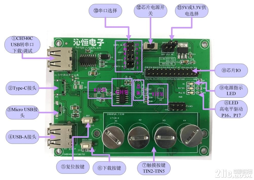

想试用下USB带触摸的,要专门的下载工具吗?有没DEMO板?
WCHTech2 发表于 2019-9-28 09:40 | 显示全部楼层
我们公司有专门的下载软件WCHISPTool,官网www.wch.cn 直接搜索WCHISPTool即可下载
DEMO板可以再官网申请,或者直接拨打销售热线:025-52638388

ghost_z 发表于 2019-9-30 12:12 | 显示全部楼层
串口就行下载更新程序,是吧。自己的目标板不可能都带340的
芯片上的USB口和串口都可以直接下载代码。  发表于 2019-9-30 16:14

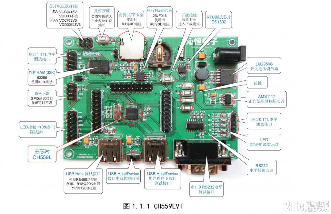

有没有559读取TF卡的例程呢?我看559的开发板里有TF卡座,但没有相应的使用例程。
另外我看文档里写TF卡使用SPI方式进行操作,是否速度会比较慢?
WCHTech2 发表于 2019-11-13 09:36 | 显示全部楼层
另外我看文档里写TF卡使 ...
559读取TF卡例程已更新,见附件。559是双USB-Host的8位增强型51单片机,综合考虑采用SPI的方式,未增加SD的方式。

clvert 发表于 2019-11-14 11:59 | 显示全部楼层
559读取TF卡例程已更新,见附件。559是双USB-Host的8位增强型51单片机,综合考虑采用SPI的方式,未增加SD ...
这个559读取TF卡例程,适用的发开板是这个吗 CH559EVT
C:\Users\JJ\Desktop
WCHTech2 发表于 2019-11-14 15:36 | 显示全部楼层
是的,可以用这个评估板测试
