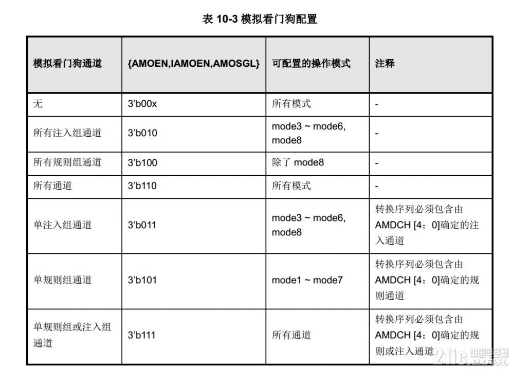

汽车上的电子产品采用汽车蓄电池供电,一般要求的正常工作电压范围是9~16V,过低,过高都需要记录故障。
对于这个功能,我们都会使用ADC来采集计算主电电压值。但如果一直采用软件的方式去判断是否过压欠压,未免太浪费CPU,所以ADC都会提供一个门限功能(AC7811叫模拟看门狗)。
工程师可以设置触发中断的上下限,在采样值未超出门限时,不会有中断,一旦超出后,就会产生ADC中断,这个时候在处理异常,就可以节省很多CPU资源。
我们可以看下7811的模拟看门狗配置说明
这里我使用mode5(连续扫描模式),模拟看门狗选择单规则组通道。
通用开发板上刚好有个ADC_IN1的模拟按键,可以产生不同的AD值,便于我测试
在代码中定义上下门限,以及超出门限后的恢复门限,这里异常门限和恢复门限值不同,是为了防止电压刚好在门限上下范围浮动,造成一直触发中断的问题。
