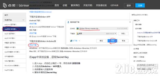

下载并安装blinker Arduino库,如下图所示, 将下载好的blinker库解压到 我的电脑>文档>Arduino>libraries 文件夹中
