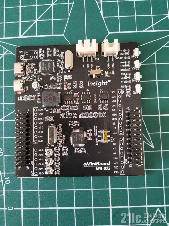

2. LED、串口、ADC测试
先来LED测试,不废话,直接上代码,官方也太不走心了,明明要点亮LED1LED2,为啥LED3LED4亮了,是不是PCB丝印打错了……………………
  1. int main(void)
  3.     delay_init();
  4.     LED_Init();
  5. while(1)
  6. {
  7.                         LED1_ON();
  8.                         LED2_ON();
  9.     }
  10. }
复制代码
 楼主| 一路向北lm 发表于 2020-4-21 17:19 | 显示全部楼层
修改一下引脚,好了,这样才对嘛!
  1. //修改前:
  2. #define LED1_Port  GPIOB
  3. #define LED1_Pin   GPIO_Pin_5
  4. #define LED2_Port  GPIOB
  5. #define LED2_Pin   GPIO_Pin_4
  6. #define LED3_Port  GPIOB
  7. #define LED3_Pin   GPIO_Pin_3
  8. #define LED4_Port  GPIOA
  9. #define LED4_Pin   GPIO_Pin_15
  10. //修改后:
  11. #define LED1_Port  GPIOA
  12. #define LED1_Pin   GPIO_Pin_15
  13. #define LED2_Port  GPIOB
  14. #define LED2_Pin   GPIO_Pin_3
  15. #define LED3_Port  GPIOB
  16. #define LED3_Pin   GPIO_Pin_4
  17. #define LED4_Port  GPIOB
  18. #define LED4_Pin   GPIO_Pin_5
复制代码

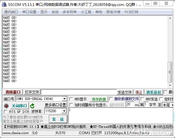

 楼主| 一路向北lm 发表于 2020-4-22 11:47 | 显示全部楼层
再来串口测试,注意CN4引出的串口时串口2,初始化串口2代码如下:

 楼主| 一路向北lm 发表于 2020-4-22 11:49 | 显示全部楼层
接上串口线,开始测试
已经可以打印数据啦…..

wziyi 发表于 2020-4-27 18:05 | 显示全部楼层
不是丝印错了,是官方提供的软件是别的片子的
 楼主| 一路向北lm 发表于 2020-4-27 21:33 | 显示全部楼层
应该是的哈

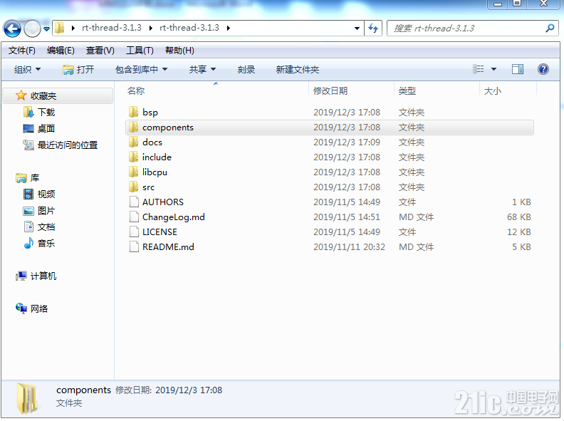

3.移植RT-Thread到MM32L0平台
准备工作:RT-Thread 源码 MM32串口工程。
RT-Thread Nano 源码获取, Nano 去除了各种开发板的 BSP,保留了 OS 核心功能。下载地址:https://www.rt-thread.org/download/nano/rt-thread-3.1.3.zip下载好的 RT-Thread PackageRT-Thread Package 容量很小,我们直接将安装在 KEILPACK 目录下,然后将整个 RT-Thread 文件夹拷贝到我们的MM32串口工程里面。RT-Thread 文件夹目录如下:
 楼主| 一路向北lm 发表于 2020-5-3 17:55 | 显示全部楼层
BSP:板级支持包;
components/finsh: RT-Thread 组件;
include: 头文件;
libcpu: 与处理器相关的接口文件;
src: RT-Thread 内核源码

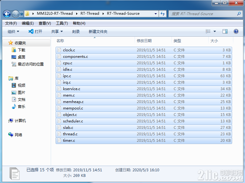

将RT-Thread/3.1.3/src文件夹下的所有文件复制到新建的 RT-Thread-Source文件夹中。

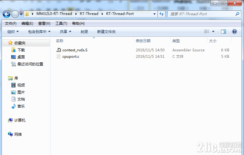

将路径 RT-Thread/3.1.3/libcpu/arm/cortex-m0/文件夹下的 context_rvds.S 文件和cpuport.c 文件复制到新建的 RT-Thread-Port 文件夹中。
