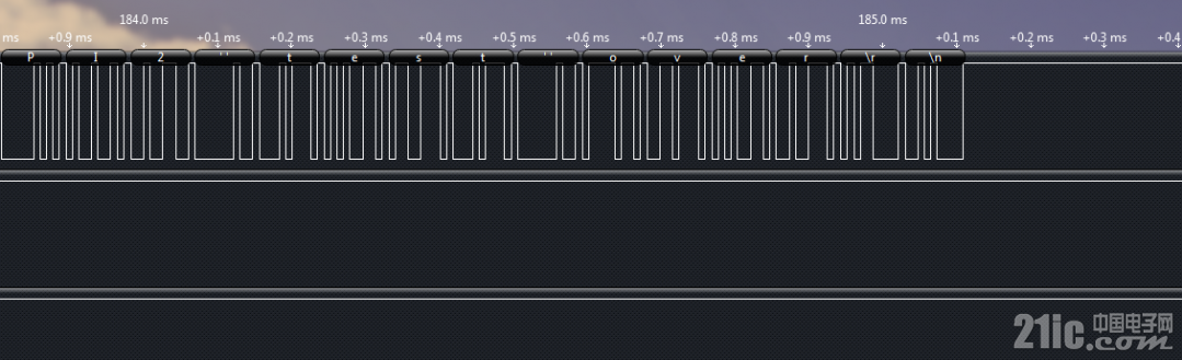

现在能确定,板子上目标芯片的串口的确输出了调试信息。

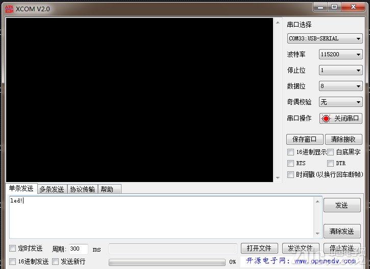

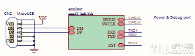

问题是PC上用串口助手却看不到任何信息。查线路图,目标芯片的TXD1是通过一个电阻 直接进入LINK的端口,中间也没有跳线开关之类的。

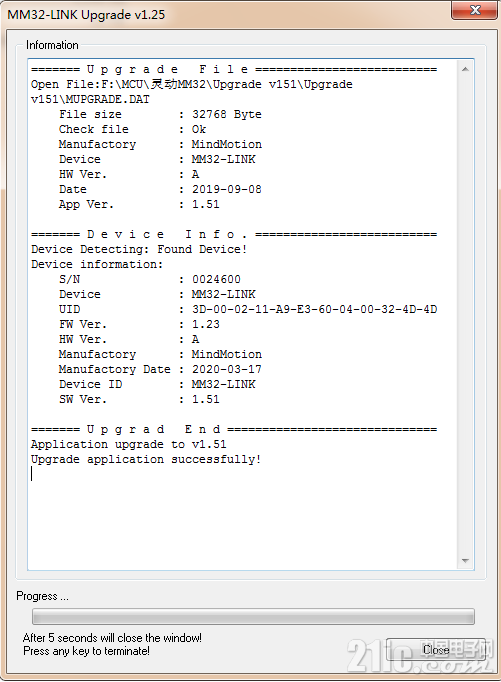

确认了LINK的固件是最新的版本。
目标MCU的PA9接了个电阻到LINK的PA10上了。而且测试过这个R20上是有UART信号的。搞不懂为什么串口助手上没有接收。LINK应该是正确安装驱动了,PC识别LINK为  MM LINK VCP COM33

自已外接了个CP2102的UART->USB转换器,串口助手可以正常接收到了。COM4
而换回LINK的VCP COM33,还是没有任何接收。
