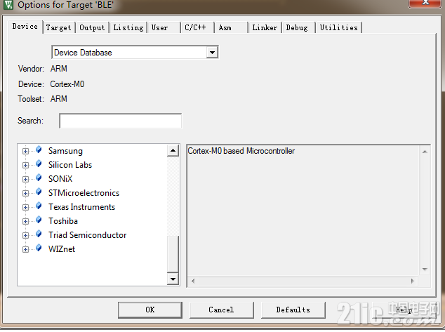

打开例程中的BLE例程,想下个例程进去调试一下看看。发现例程选择了Cortex-M0器件,想改为CH579却不能改。
在器件的选择这里,找不WCH的目录。

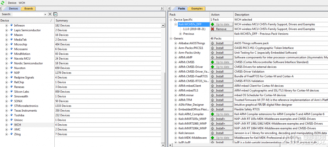

实际上,PACK是已经安装了。
而且,在FILE->DEVICE DATABASE菜单里,也可以找到WCH.就是在器件选择那里是找不到的。

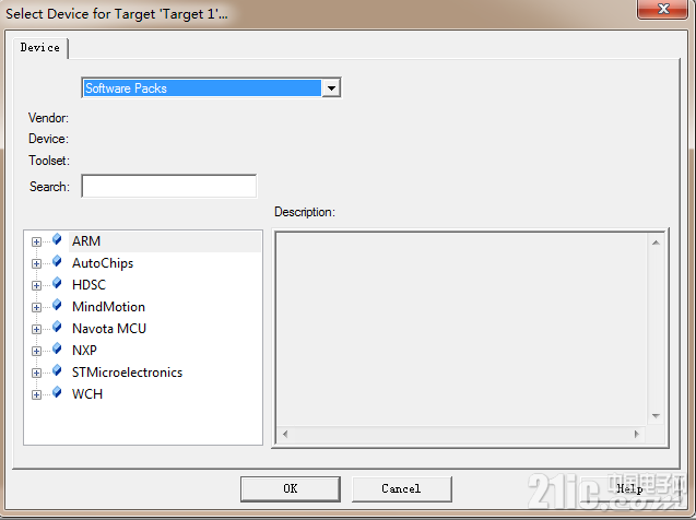

于是新建一个工程看看,发现如果选择的是DEVICE DATABASE项,就没有WCH的器件,而选择SOFTWARE PACK就有WCH.
有没人知道,工程建好后,器件选择怎么在DEVICE DATABASE 和 SOFTWARE PACK之间切换?
kingsleych 发表于 2020-7-1 17:26 | 显示全部楼层
最简单的方法是改扩展名,在 uvproj 后面加个x,变成uvprojx,,一般人我不告诉他
 楼主| qiangtech 发表于 2020-7-1 17:39 | 显示全部楼层
最简单的方法是改扩展名,在 uvproj 后面加个x,变成uvprojx,,一般人我不告诉他 ...
真的可以,改掉了器件,重编译也没有错误。大神
isunnyboy 发表于 2020-7-18 21:42 | 显示全部楼层
project->manage->倒数第一个选项,点击完活
