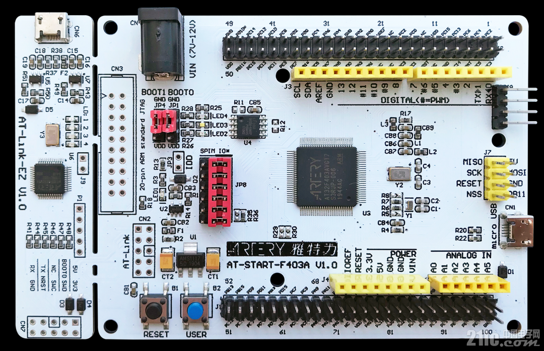

1.1 硬件资源
1)AT-START-F403A V1.0开发板(其他型号请使用对应的开发板)
2)波形输出PA4/PA5
图1. AT-START-F403A V1.0开发板

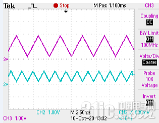

3)复位实验板,然后使用示波器将PA4、PA5的波形显示出来即可。
图3.结果查看
