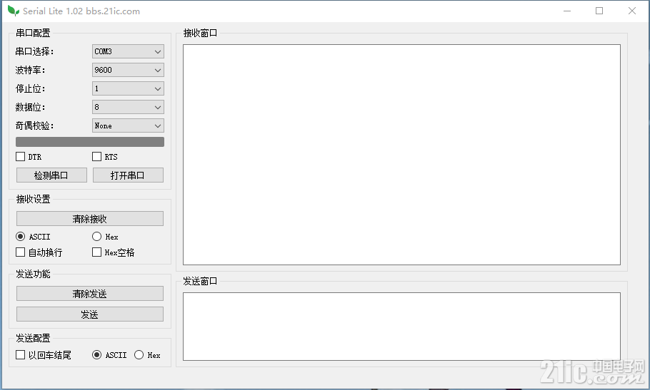

QT编写的串口助手最新版开源了-全网独一无二
 楼主| gaoyang9992006 发表于 2020-12-7 15:51 | 显示全部楼层 |阅读模式
该项目是本版块----镇版之宝

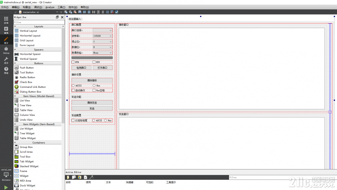

UI设计过程
QQ截图20210121095838.png 成品下载地址https://bbs.21ic.com/icview-3051934-1-1.html
代码下载地址请回复后可见
https://gitee.com/gaoyang9992006主要文件源码

001.png 极简模式
正常模式
通过拖动窗口可以改变显示模式。
