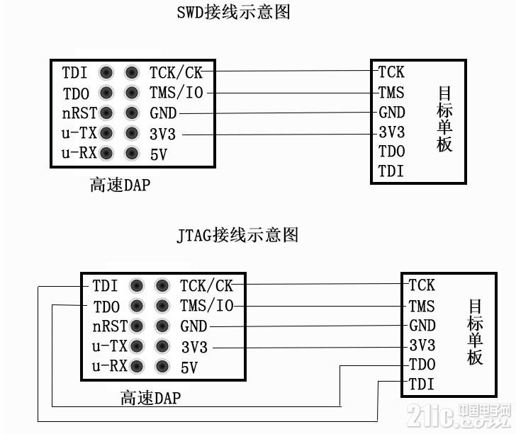

1.将仿真器与目标单板连接
通常,采用第一种接线方式。
2.将仿真器与PC连接

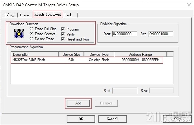

    打开Keil,在Option -> Debug – 栏中选中CMSIS-DAP Debugger
点击Setting进入配置菜单,如下图所示
4.下载固件到目标板

2.无法检测到目标,提示communication failure,应该如何解决?
答:请首先排查硬件连线是否正确(GND,CLK,IO,3V3),然后检查目标板电源是否正常,若目标板由仿真器供电,由于USB最大输出电流只有500mA,请排查是否可能目标板供电不足。

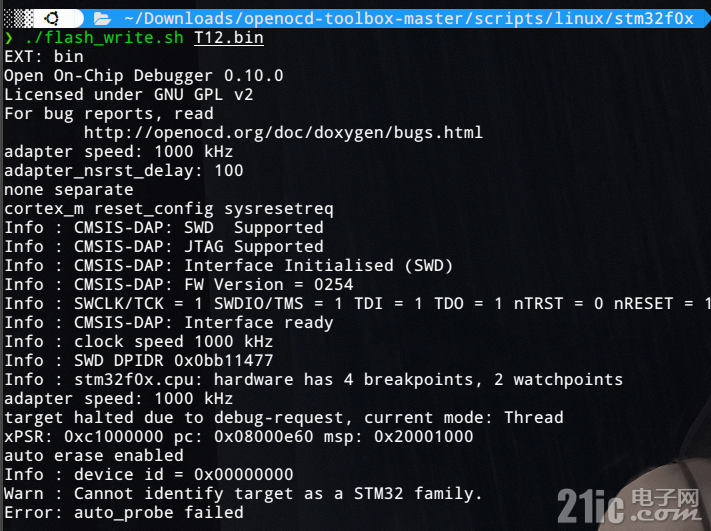

4.在linux下可以使用DAP仿真器进行调试吗?
答:linux下可以使用openocd配合DAP仿真器进行调试,openocd是目前全世界最流行,最强大的开源调试器上位机,由于openocd是跨平台的,你也可以在windows下使用openocd,通过编写适当的配置脚本,可以实现对芯片的调试、烧录等操作

monoliths@uni 发表于 2022-4-22 14:45 | 显示全部楼层
楼主您好,我想问下我在Ubuntu20下使用OpenOCD进行烧录HK32F030M芯片出现无法读取ID的问题怎么解决?
如图:
OpenOCD日志
OpenOCD日志
 楼主| ifxz0123 发表于 2022-4-25 08:23 | 显示全部楼层
如图 ...
没搞过Ubuntu下的开发,你到网上在找找,看看其他人咋搞的。我们大部分客户是在Keil或IAR进行开发
