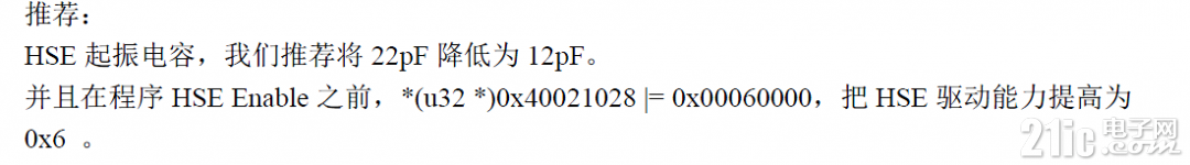

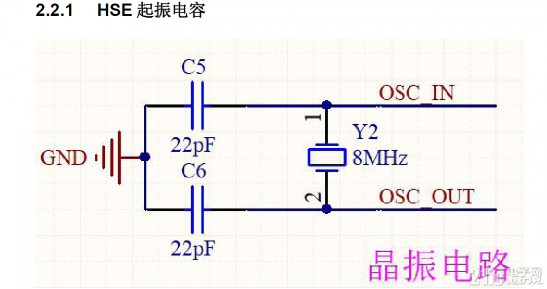

最近也确实遇到了没有起振导致程序卡死的问题。
原因是,怀疑电容焊错了。
那这个电容的大小,影响的是什么呢?应该掌握在什么范围内。
我现在对外要求焊接的为12PF
SDLin 发表于 2021-10-14 15:16 | 显示全部楼层
首先我们知道,晶振起振是由软件控制使能的。一般8MHz的接12pF,但最好去做晶振匹配测试。找晶振供应商做这个测试,他们测试好了之后会给出一个测试报告,里面主要有两三个参数可以看匹配是否恰当,同时一般他们也会给出推荐值。背景:晶振匹配,跟芯片、晶振、电容、PCB电路都有关系。

一般是结合晶振本身加上电路要求,来调节晶振匹配电容。不管电路还是晶振本身,厂家都会提到需要的电容值。

一般15pF~33pF

需要配合两个瓷片电容,一般15pF~33pF
