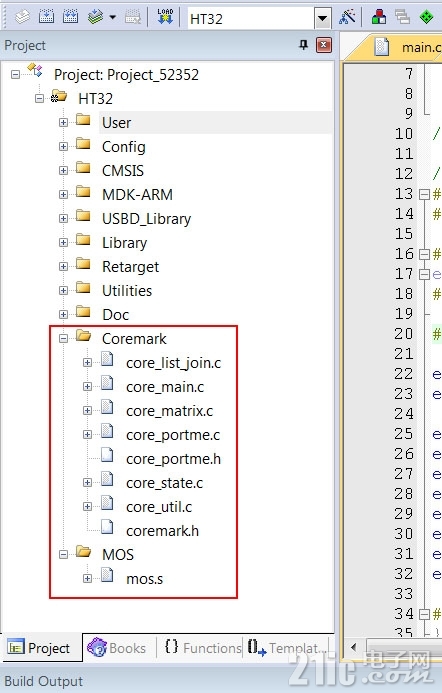

    进入Keil新建好的项目,选择增加组Coremark并添加源代码coremark目录下的所有文件进去,选择增加组MOS并添加mos.s进去,最终如图所示

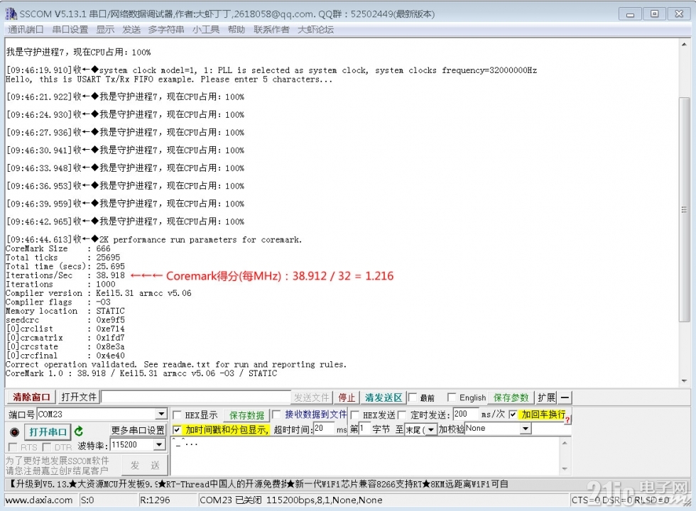

    等待一会后,跑分结果让人大吃一惊,实在太低了,有点不敢相信,所以一定是哪里有误!一般来说得分过低就得要找Flash零等待设置来背锅,果然查看例程中发现Flash零等待设置为1,参阅数据手册也能看到,Flash零等待设置为1是主频为24MHz和48MHz之间,所以修改system_ht32f5xxxx_01.c中Flash零等待设置为0等待,但是实测当Flash零等待设置为0时主频最大只能到32MHz(高到40MHz就直接跑飞),于是还得修改PLL倍频(PLL_NF2_DIV)为4(4 * 8 = 32MHz),mos.s的mos_start函数中也需要一起修改SysTICK重装值配合主频32MHz,再次开跑。。。
    好吧,得分有所提高,但每MHz得分1.216分还是偏低,试了开关PRE_FETCH_ENABLE和BCACHE_ENABLE跑分结果都没变化,一时间没想通还有什么原因可能影响到跑分了,因为时间所限未做过多分析,待有空时再深入研究一下。因为试用了Starter Kit开发板后一直有一种与其他MCU有点点不同的感觉,可能是例程的使用上或者数据手册的介绍中或者其他什么说不清道不明的原因,总之是有些不明觉厉!所以跑分结果偏低可能是我个人使用水平问题导致,回头还得仔细看看数据手册。

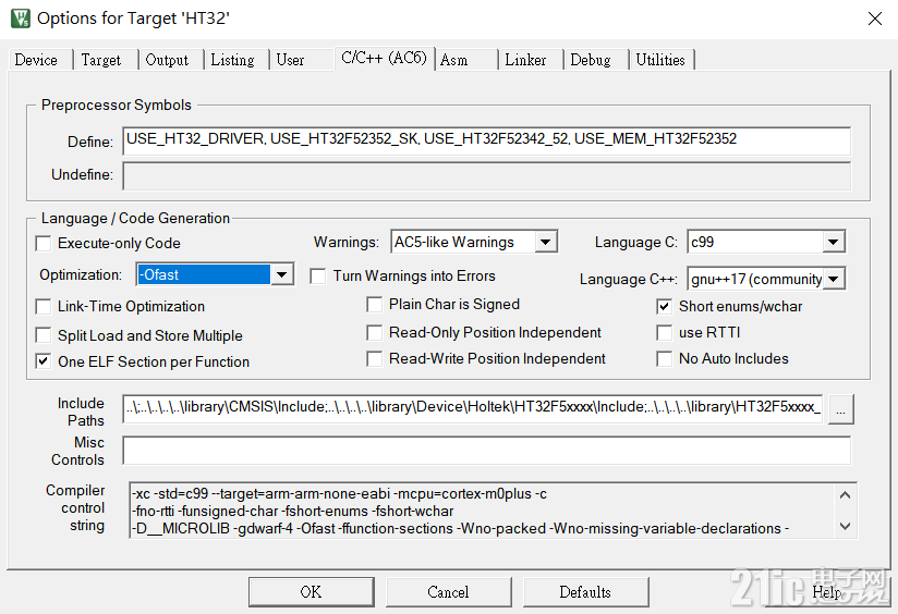

一、如下,在“C/C++”编译设定,将"Optimize for Time"点选,跑分结果为 87.09 Iterations/Sec。
二、在“Target”分页,将ARM编译改为V6版,同时将"Optimization"点选为 "-OFast",Language C++设为 "gnu++ 17",跑分结果为 90.909 Iterations/Sec。
eltonchang2001 发表于 2022-5-24 16:23 | 显示全部楼层
编译器的选项,将 "Optimize for Time" 打勾,再试一下,可以接近到 90 Iterations/Sec。

是的,是我的疏忽导致的锅,因为使用的官方原始例程没有勾选-Otime选项,我在移植的时候也没注意到这个问题,打开选项之后得分才是正常水平,感谢指正
