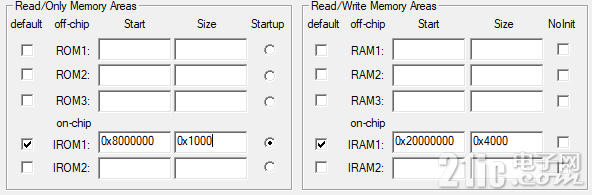

首先我们需要对bootloader和app大小进行分配。
Bootloader 4k IROM的配置如下
APP 124k IROM的配置如下
剩下的一些flash区域用来存储一些参数和在线升级的标志位

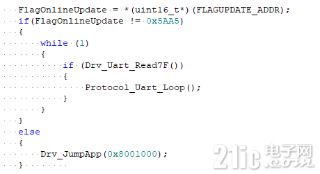

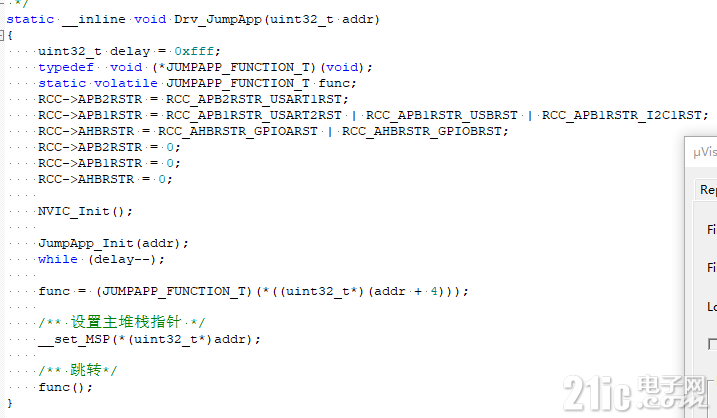

Bootloader中只需要加入这部分代码,就可以实现跳转,跳转前注意要关闭所以中断即可
为了让BootLoader能识别是否进人程序升级还是跳转到正常app运行,我通过了一个标志位FlagOnlineUpdate来进行判断,如果不为0x5AA5就进行在线升级,升级完成后改FLASH位置会变为0x5AA5。
