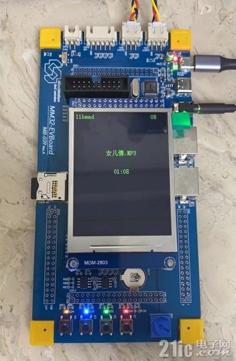

基于MM32-EVBoard(MB-039)开发板,实现音频播放系统。通过DMA的方式,将存储在TF卡中的音频文件(WAV格式/MP3格式)通过I2S总线,将音频数据发送给CS4344音频数模转换芯片,通过与其连接的音响设备播放出音乐;通过板载的4个按键来实现对音频文件的开始播放、停止播放、音频文件选择等操作,并在TFT液晶显示屏上显示系统运行信息、音频文件目录,以及当前的播放状态等内容。根据如上功能要求,需要实现的技术点如下:
1、GPIO口控制LED闪烁和KEY按键检测;LED控制引脚与I2S引脚复用,所以在播放音乐的时候,LED是表象上不闪烁的;KEY在识**需要结合音频的当前状态做处理;
2、TFT LCD用于运行显示,通过FSMC接口与MCU进行连接,通过8080总线方式进行显示控制和内容显示;显示的字符包含ASCII码和汉字,其中ASCII码字库存放在MCU的FLASH程序空间,中文GBK编码字库存放在SPI FLASH中;

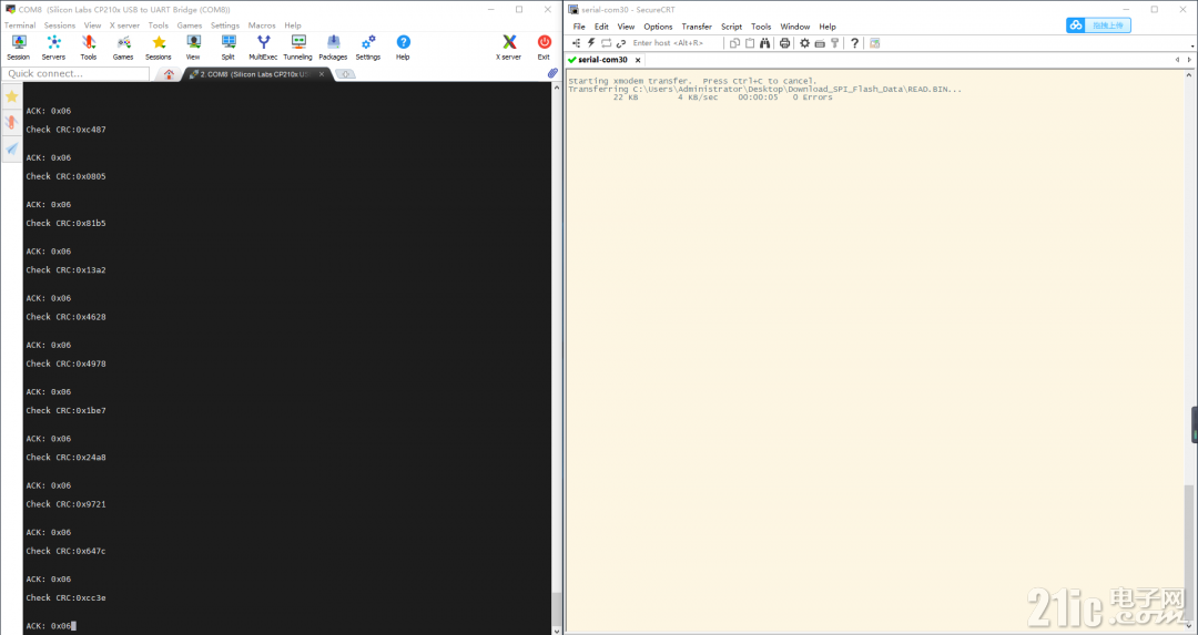

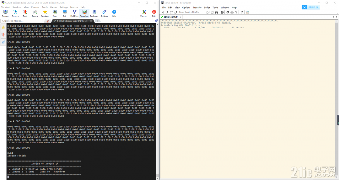

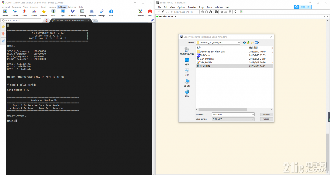

3、SPI FLASH用于存放中文GBK编码字库,通过板载的UART8接口,结合Xmodem串行文件传输协议,从电脑端把GBK_FONG.BIN文件传输并写入到板载的SPI FLASH芯片中;再通过回读取的方式,将SPI FLASH存储的字库数据通过Xmodem上传到电脑端,比较下载文件与读取到的文件是否相一致,确认字库的正确性;
4、通过MCU的SDIO接口来操作TF卡,移植FatFs文件系统对音频文件进行识别,对音频文件数据进行读取操作;
5、通过MCU的I2C接口来与CS4344音频数模转换芯片进行数据传输,实现播放音频文件,采用DMA传输方式,开启DMA传输完成中断和半传输完成中断,通过乒乓操作实现音频文件播放的流畅效果;
6、另外最重要的就是音频文件的识别和解码;对于WAV文件来说,它是未经编码/压缩的音频数据文件,在固定的文件头信息后面是音频数据,只需要在音频文件解析后将获取到的音频数据直接发送到I2S总线即可实现播放;而对于MP3文件来说,它是经过编码/压缩的音频数据文件,在没有外部解码芯片支持的时候,需要用软件解码的方式来实现音频数据的提取操作,本文中将会介绍Helix和libmad这两种开源的,且非常常用的软件解码方式;

3、SecureCRT终端软件,通过Xmodem传输协议结合MCU功能代码实现,用于将GBK汉字字库编码数据下载到板载的SPI FLASH芯片中

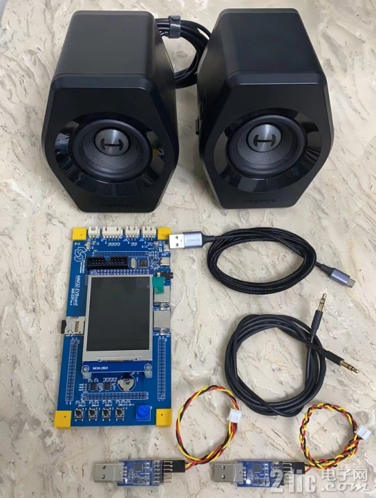

硬件环境
1、MM32-EVBoard(MB-039)开发板
2、8GB容量的TF卡及读卡器,通过读卡器连接电脑,将音频文件存放在TF卡中
3、音箱设备
4、Micro USB数据线、音频接口连接线
5、USB转TTL调试工具

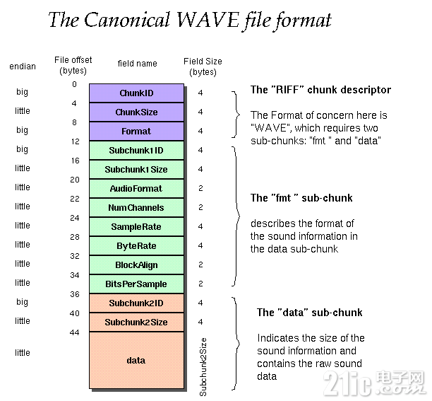

在Windows环境下,大部分多媒体文件都是按照资源互换文件格式(Resources Interchange File Format)存放信息的,简称RIFF格式。构成RIFF文件的基本单位称之为块(Chunk),每个RIFF文件都是由若干个块组成的,而每个块都是由块标识、块长度以及数据这三部分组成的。块标识是由4ASCII码字符组成的,如果不满4个字符则在右边以空格来补齐;块长度也占4个字节存储空间,保存的是当前块数据的长度,但不包含块标识和块长度字段;所以一个块的实际长度就是块长度字段的数值再加上8字节。
RIFF格式规定,只有RIFF块和LIST块可以包含子块,其它的块都不允许包含子块;而一个RIFF格式文档本身就是一个块。分析一个RIFF文档的组成部分,第一部分的4个字节为文档的标识符“RIFF”,同时也是RIFF的块标识,指示该文档是一个有效的RIFF格式文档;第二部分的4个字节为块长度,指示文件的数据长度,其数据为文件总长度减8字节;第三部分为块数据,其中,前4个字节为文件格式类型标识,如WAVE、AVI等;面后面其它部分就是RIFF块的子块了。
WAV文件采用的是RIFF格式结构,其至少由RIFF块、fmt块和data块组成,若是基于压缩编码的WAV文件还必须包含fact块;其中fmt块、data块和fact块都是RIFF块的子块。WAV文件的文件格式类型标识符为“WAVE”,其基本结构如下所示:
WAV文件结构

WAV文件头格式
偏移地址
长度
数据类型
字段名称
字段说明

播放WAV歌曲
通过Helix解码库播放MP3歌曲
通过labmad解码库播放MP3歌曲
通过Xmodem串行传输协议下载中文字库到SPI FLASH
  • 通过Xmodem串行传输协议下载字库
  • 通过Xmodem串行传输协议上传字库
  • 比较下载的字库文件和上传的字库文件是否一致
