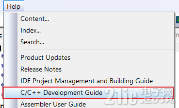

2 IAR 9.x的printf重定向
通过查阅IAR的开发文档。(在Help选项卡下打开“C/C++ Development Guide”)
在开发文档的“BRIEFLY ABOUT RETARGETING”章节,我们可以看到IAR9.x要求我们使用printf时需要重定向__write函数。
重定向的详细内容请查阅文档,此处不在赘述。这里给出参考操作。

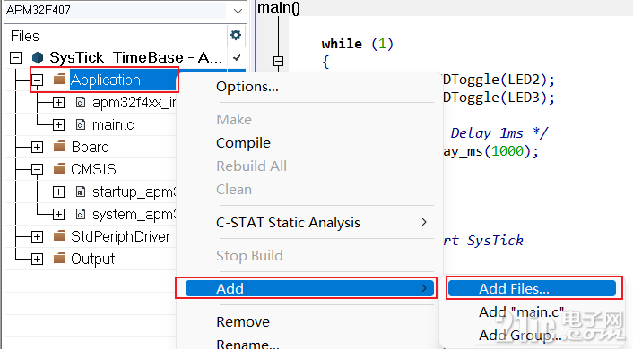

1. 在源码目录下,新建“write.c”文件用于存放我们重定向的代码。
2. 打开需要重定向的工程,在工程中添加我们刚刚新建的“write.c”。
3. 编辑“write.c”文件,添加重定向代码。代码内容如下。

    __write函数为IAR要求我们进行重定向的函数,这里使用的发送串口是串口1,若需要使用其他串口,请相应修改“USART_Transmit(USART1,(uint8_t *)buffer,size) == 1”中的USART1参数。
    USART_Transmit函数是为了便捷使用发送功能进行定义的函数,其采用的是轮训发送的操作,有超时设置,返回1为发送成功,返回0为发送失败。
至此程序中便可以正常使用printf函数。
