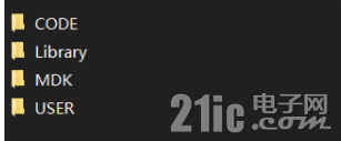

二、创建工程目录
目录如下:
CODE (用于存放用户编写的驱动代码)
Library (用于存放工程依赖的库文件和启动文件)
MDK (存放keil工程文件)
USER (存放主程序文件main.c等)

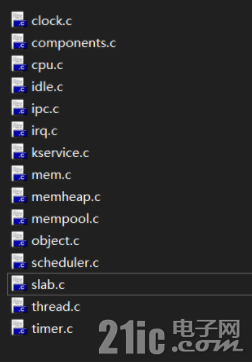

Components目录:
 楼主| 为你转身 发表于 2022-7-30 23:32 | 显示全部楼层
include文件夹不做修改
 楼主| 为你转身 发表于 2022-7-30 23:33 | 显示全部楼层
libcpu文件夹仅留下arm\cortex-m3路径下的文件
src文件夹下文件:

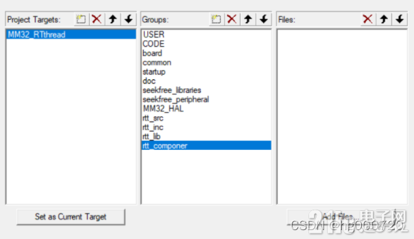

创建分组目录如下:
 楼主| 为你转身 发表于 2022-7-30 23:44 | 显示全部楼层

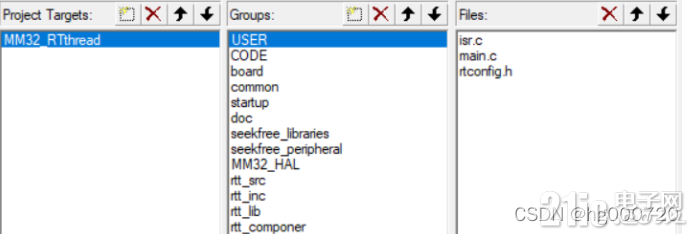

五、添加文件到工程
在 USER 分组添加:
USER 目录子文件夹 src 中的 .c 文件;
Library\rtthread_libraries\bsp 目录下的 .h 文件;

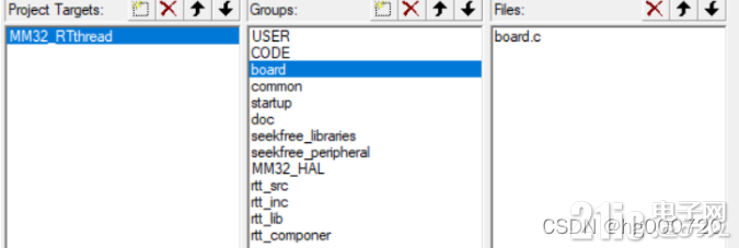

board 分组添加 :
Library\seekfree_libraries\board 文件夹下的 board.c 文件;
