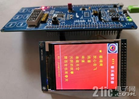

尽管在ESK32-21001扩展板上配有I2S功能单元,但HT32F54253却没有 I2S接口,因此就无法借助它来实现语音播放功能了。为此,我们可以借助MP3功能模块来实现音乐播放的功能,其外观及引脚布局见图1所示。
1 MP3功能模块
MP3功能模块支持2种工作模式,即按键操控模式和串口控制模式。为了便于直观地以菜单的方式来选取乐曲,是由MDM_2802显示模块来显示播放菜单,并以“★”来进行指示标识,其界面效果如图2所示。
2 界面效果
进行选取操作则是通过扩展板上机械按键,并采用巡回的处理方式来处理,其效果如图3所示。
3 菜单选择
在菜单选取时,K1键是向下选取,K2键则是向上选取。,按键的电路连接如图4所示。
4 按键原理图

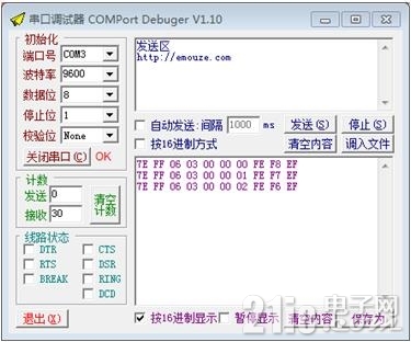

在MP3功能模块的控制上是将其RX引脚与PA4相连接,从而接收核心板所发送的指令,其测试结果如图6所示。
图5 串口通信接口
图6 指令发送
实现菜单显示及选择处理的主程序为:
