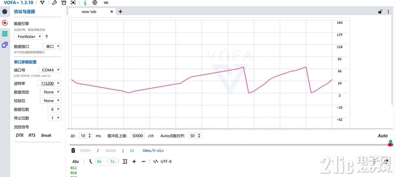

这样就可以了,数据格式是为了配合VOFA+的Firewater格式。
这个是滑条位置的变化,滑动上方滑条的数据。
这个是滑轮的数据,可以看出有一些抖动的情况。
这样就准备好向DCDC板发送触控消息了。

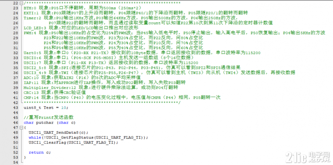

串口是基本功能,开发评估板上的demo 可以测试体验的如下:
