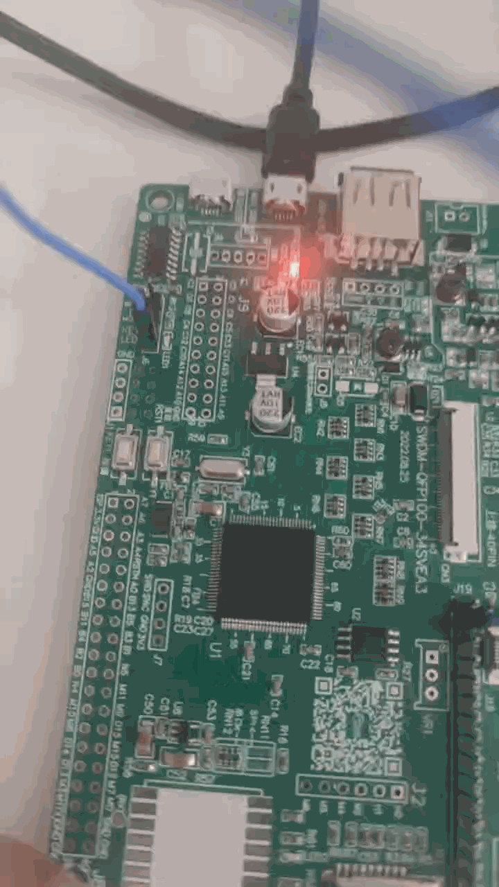

本文主要实现以下功能:
最简单的方式是用的阻塞方式点灯,即就是死等,在等待期间mcu干不了其他事情(中断除外),这种方式不太友好,本文使用非阻塞方式点灯;
普通定时器1ms一次中断,为整个系统应用层提供时钟。
1、定时器4配置为1ms中断一次
  1. static uint32_t SystemTick=0;
  2. void TimerInit(void)
  3. {
  4.         TIMR_Init(TIMR4, TIMR_MODE_TIMER, CyclesPerUs, 1000, 1);        //每1ms秒钟触发一次中断 //1000 000
  5.         TIMR_Start(TIMR4);
  6. }
  7. void TIMR4_Handler(void)
  8. {
  9.         TIMR_INTClr(TIMR4);
  10.
  11.         SystemTick++;
  12. }
  13. uint32_t GetSystemTick(void)
  14. {
  15.         return SystemTick;
  16. }
2、非阻塞点灯,500ms闪烁一次
  1. void LedInit(void)
  3.         GPIO_Init(GPIOA, PIN5, 1, 0, 0, 0);                        //输出,接LED
  4. }
  5. void SystemRun(void)
  6. {
  7.         static uint32_t curtick=0;
  8.
  9.         if(GetSystemTick()-curtick>=500)
  10.         {
  11.                 GPIO_InvBit(GPIOA, PIN5);        //反转LED亮灭状态
  12.
  13.                 curtick=GetSystemTick();
  14.         }
  15. }
3、焊接J6、J19,将LED和PA5使用杜邦线连接起来
最后,上个gif,看看现象:

 楼主| freeelectron 发表于 2023-5-12 10:55 | 显示全部楼层
averyleigh 发表于 2023-5-11 20:13
如果数据溢出怎么解决呢
按32位无符号数据,能表示的最大数据计算,持续运行49.7天才会溢出

tpgf 发表于 2023-6-2 14:02 | 显示全部楼层
请问一下 什么是阻塞方式点灯?在什么情况下用到这种方式进行点灯呢
华芯微特FAE 发表于 2023-6-2 14:41 | 显示全部楼层
通俗讲就是死等;如果程序逻辑简单可以用,不能耽搁其他应用。
eg:
delay();//死等
led_flp;

ayb_ice 发表于 2023-6-2 17:09 | 显示全部楼层
如果数据溢出怎么解决呢
溢出也不会有问题,相当于自动借了一位
