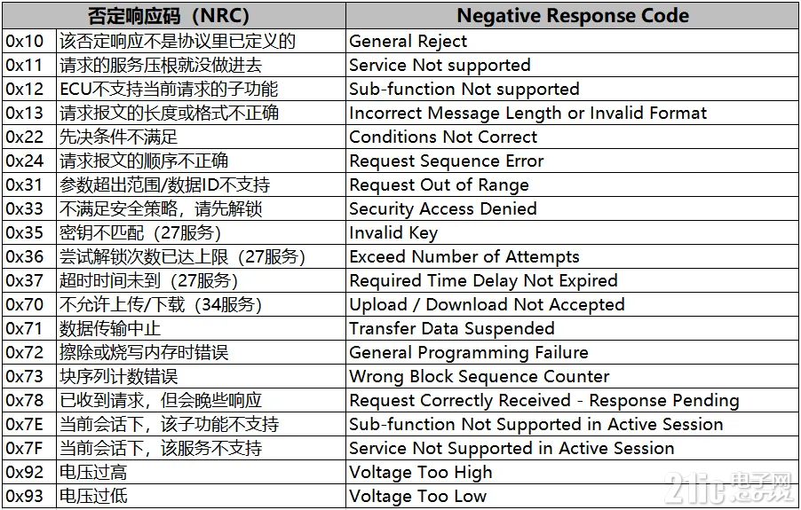

常见USD报文
常见的20个NRC

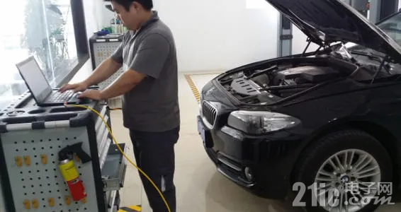

使用电脑进行车辆诊断,诊断线插在OBD接口上

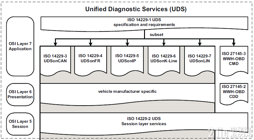

除了CAN总线以外,UDS也可在不同的汽车总线(例如 LIN, Flexray, Internet 和K-line)上实现。

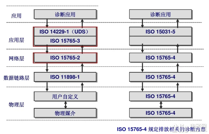

如下图所示,ISO 14229也就是UDS协议仅对应用层、会话层做出了定义。这里有个疑问,UDS专指ISO 14229-1吗?这种说法是不对的,UDS包含了ISO 14229下属的7个子协议,其中ISO 14229-2还是会话层的,所以UDS仅包括应用层的说法也是错误的。
说明下,我们本篇文章我们仅使用CAN来描述UDS。对于CAN来说,物理层和数据链路层遵循ISO 11898协议;网络层方面,Classical CAN仅有8个字节的数据场与应用层处理多帧数据的需求构成了矛盾,ISO 15765-2协议解决了该问题,我们用CAN的8字节数据场会腾出一到两个字节的做法,来体现网络层的控制信息。

排放相关的诊断内容,即ISO 15031-5主要针对OBD协议,为法规强制要求燃油车满足的协议,电动车是无需满足的。燃油车通常既满足UDS协议,又满足OBD协议,这两个协议不冲突。小伙伴们有没有发现UDS协议的服务ID(SID)最小的是0x10,那是因为小于0x10的服务是OBD协议中规定的。

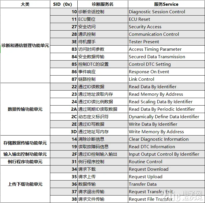

二、UDS的服务
UDS本质上是一系列服务的集合。UDS的服务包含6大类,共26种。每种服务都有自己独立的ID,即SID。
SID:Service Identifier,诊断服务ID。UDS本质上是一种定向的通信,是一种交互协议(Request/Response),即诊断方(Tester)给ECU发送指定的请求数据(Request),这条数据中需要包含SID,且SID处于该应用层数据的第一个字节。如果是肯定的响应(Positive Response),首字节回复[SID+0x40],举例子就是请求0x10,响应0x50;请求0x22,响应0x62。如果是否定的响应(Negative Response),首字节回复0x7F,第二字节回复刚才询问的SID。比如Tester请求0x10服务,我想进入编程模式,ECU给出否定响应,首字节0x7F,第二字节回复0x10,代表我否定你的0x10服务请求,第三字节是NRC(否定响应码),代表我否定你的依据。
肯定响应和否定响应的形式一定要熟悉。
通常,在CAN总线中,Addressing information寻址信息会在CAN的帧ID中体现出来,例外是远程寻址,但不常使用。所谓的寻址信息包含了源地址(Source Address)和目标地址(Target Address),就是这条信息是由谁发给谁的,类似于收件人和发件人。当然,ECU回信给Tester时,ECU就变成源地址了。因此源地址和目标地址在UDS中并不是一成不变的。
UDS的寻址模式分两种,一种是物理寻址(点对点、一对一),根据物理地址的不同进行访问,但只能访问单个ECU节点,Tester为SA源地址,ECU作为TA目标地址;对应的,另一种是功能寻址(广播、一对多),根据功能的不同进行访问,它能访问多个ECU节点,对于标准帧来说,通常是0x7DF。
每一个ECU都有2个CAN的诊断帧ID,分别对应物理寻址的收与发。通常由主机厂来确定不同ECU的这两个特定的诊断ID。比如0x701对应接收Tester的消息,0x709对应发给Tester的消息。

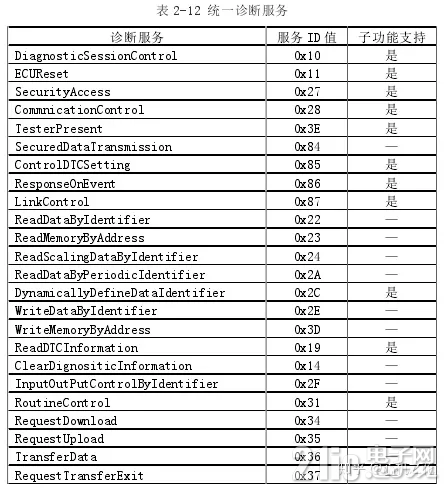

UDS的26种服务
UDS的服务分为6大类,但常用的服务是加背景色的15种。这15种服务又可粗略地划分为权限控制、读取数据/信息、写入数据/信息、通信控制、功能控制这几类(注:这几类是我自己划分的)。
ISO14229-1英文原文中大篇幅的对26种服务进行了解释,英文原文链接如下。学习时如果遇到困惑可以找标准中的相关语句进行翻译,协议是所有学习材料的根本。
本文重点介绍以下几个服务:$10 Diagnostic Session Control(诊断会话),$14 Clear Diagnostic Information(清除诊断信息),$19 Read DTC Information,$22 Read Data By Identifier(通过ID读数据),$27 Security Access(安全访问),$2E Write Data By Identifier(通过ID写数据),$3E Tester Present(待机握手)。其他的服务楼主有时间会补齐,敬请期待。

8929264bf967ee7ec1.png \
26种服务,其中15种较为常用
少了0x38
