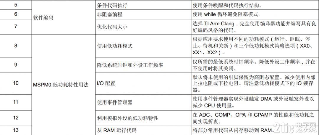

MSPM0G系列低功耗开发需要注意的地方

MSPM0G系列微控制器(MCU)集成了高效的电源架构和各种功耗模式,有助于降低功耗并简化应用设计。这些功耗模式包括运行模式、睡眠模式和停止模式等。
loutin 发表于 2024-1-3 12:34 | 显示全部楼层
合理规划电源开关时序,降低空耗
hudi008 发表于 2024-1-3 12:53 | 显示全部楼层
当不需要某个外设功能时,应关闭该外设的时钟,减少不必要的功耗。
mollylawrence 发表于 2024-1-3 13:21 | 显示全部楼层
电源的稳定性和效率对实现低功耗至关重要。
jonas222 发表于 2024-1-3 14:03 | 显示全部楼层
推荐使用低频或低占空比的时钟以降低功耗。
geraldbetty 发表于 2024-1-3 14:25 | 显示全部楼层
某些外设支持在低功耗模式下运行,如定时器、看门狗等,确保正确配置这些模块。
robincotton 发表于 2024-1-3 14:52 | 显示全部楼层
在硬件调试阶段,要重点关注功耗性能,对硬件进行功耗分析和优化,确保满足低功耗要求。
abotomson 发表于 2024-1-3 15:09 | 显示全部楼层
关闭未使用的外设模块
wwppd 发表于 2024-1-3 15:30 | 显示全部楼层
在无线通信方面,采用低功耗通信技术,如低功耗蓝牙、Zigbee等,可以降低通信模块的功耗。
backlugin 发表于 2024-1-3 15:56 | 显示全部楼层
选择低功耗传感器,以降低整个系统的功耗。
mollylawrence 发表于 2024-1-3 17:52 | 显示全部楼层
合理布局电源、地线,减小信号干扰,提高系统稳定性
yeates333 发表于 2024-1-3 18:32 | 显示全部楼层
选择低功耗的外设,并合理配置其工作模式
geraldbetty 发表于 2024-1-3 18:48 | 显示全部楼层
考虑使用低压差稳压器 (LDO) 等高效电源管理方案。
robincotton 发表于 2024-1-3 19:10 | 显示全部楼层
选择低功耗的外围器件
zerorobert 发表于 2024-1-3 19:25 | 显示全部楼层
根据实际性能需求降低工作电压和时钟频率,可显著降低动态功耗。
plsbackup 发表于 2024-1-3 20:05 | 显示全部楼层
减少Flash和RAM的读写次数
