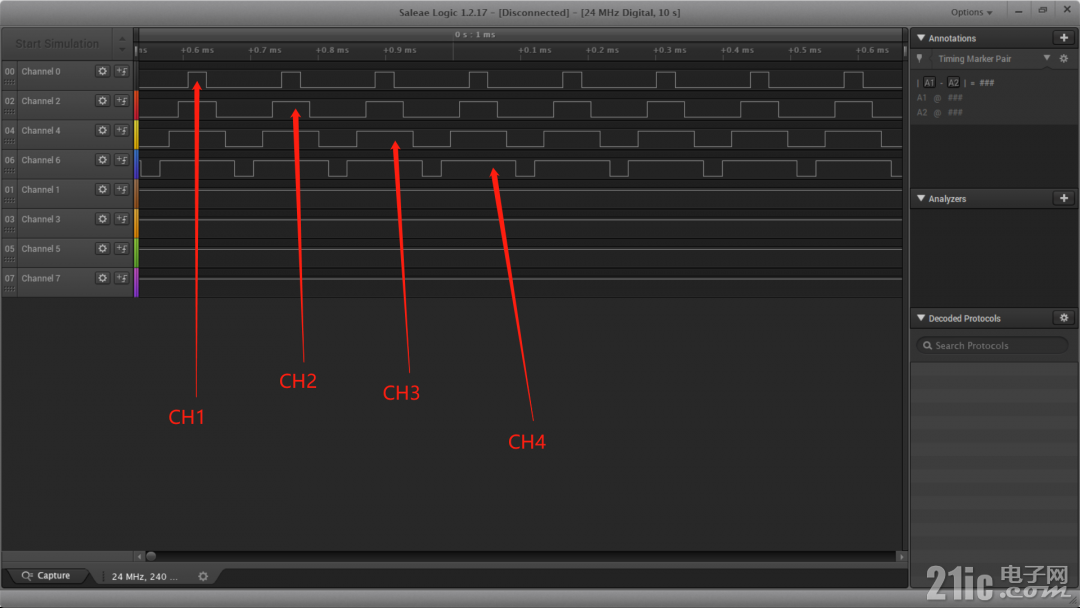

一,功能描述
使用定时器的四个比较捕获通道输出四路PWM信号并观察效果。
二,软硬件平台
硬件
沁恒官方评估版CH32V307-R1-1V0。
软件
MRS生成的空白工程。
三,程序编写
直接操作寄存器失败之后,参考沁恒的demo编写代码如下,期望效果输出4路中心对齐PWM信号,频率为1/2 CK_CNT,为7.2kHZ,占空比依次为20%,40%,60%,80%

四,观察现象
使用逻辑分析仪观察到的信号如下
原文链接:https://blog.csdn.net/weixin_44075145/article/details/129611359
